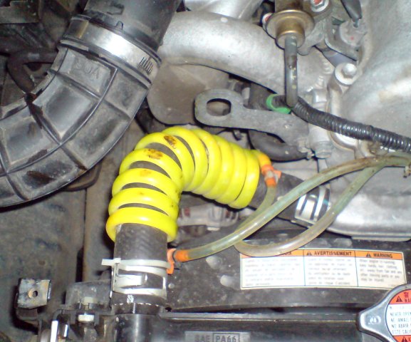

So sieht der Heizungsschlauch aus:
heizung.jpg - 73.4 KBs - Count: 1377 heizung.jpg - 73.4 KBs
https://www.mb-treff.de/forum/useraction.php?action=get_upload&id=165

Bringt der wirklich was? Kostet ja nicht viel und wäre damit ja ne günstige Lösung zum besseren Scheibenreinigen (zumindest da wo er passt). Warmes Wasser säubert halt besser als kaltes.
Geschrieben von mb201 am 07.01.2007, 21:29 Uhr:
Über den Wirkungsgrad kann ich leider nichts sagen...
Aber ein bißchen müsste er bringen, der Kühlwasserschlauch ist ja schließlich recht heiß.

Wie schon gesagt so ein Teil hatte ich schon mal vor Jahren in einem Golf I drin. Man musste schon relativ lange auf dem Wascherknopf bleiben bis das erste warme Wasser oben ankommt und die Düsen sind damals nicht frei geblieben.
Ich bin jetzt schon eine Zeitlang auf der Suche nach einem Kraftstoffkühler, aus welchem Auto ist eigentlich egal nur zum Versuch sollte er preiswert sein. Damit hätte ich einen kurzen Weg von max. 50 cm bis zu den Düsen, somit ist der Wärmeverlust der durch die unisolierten Schläuche entsteht geringer.
