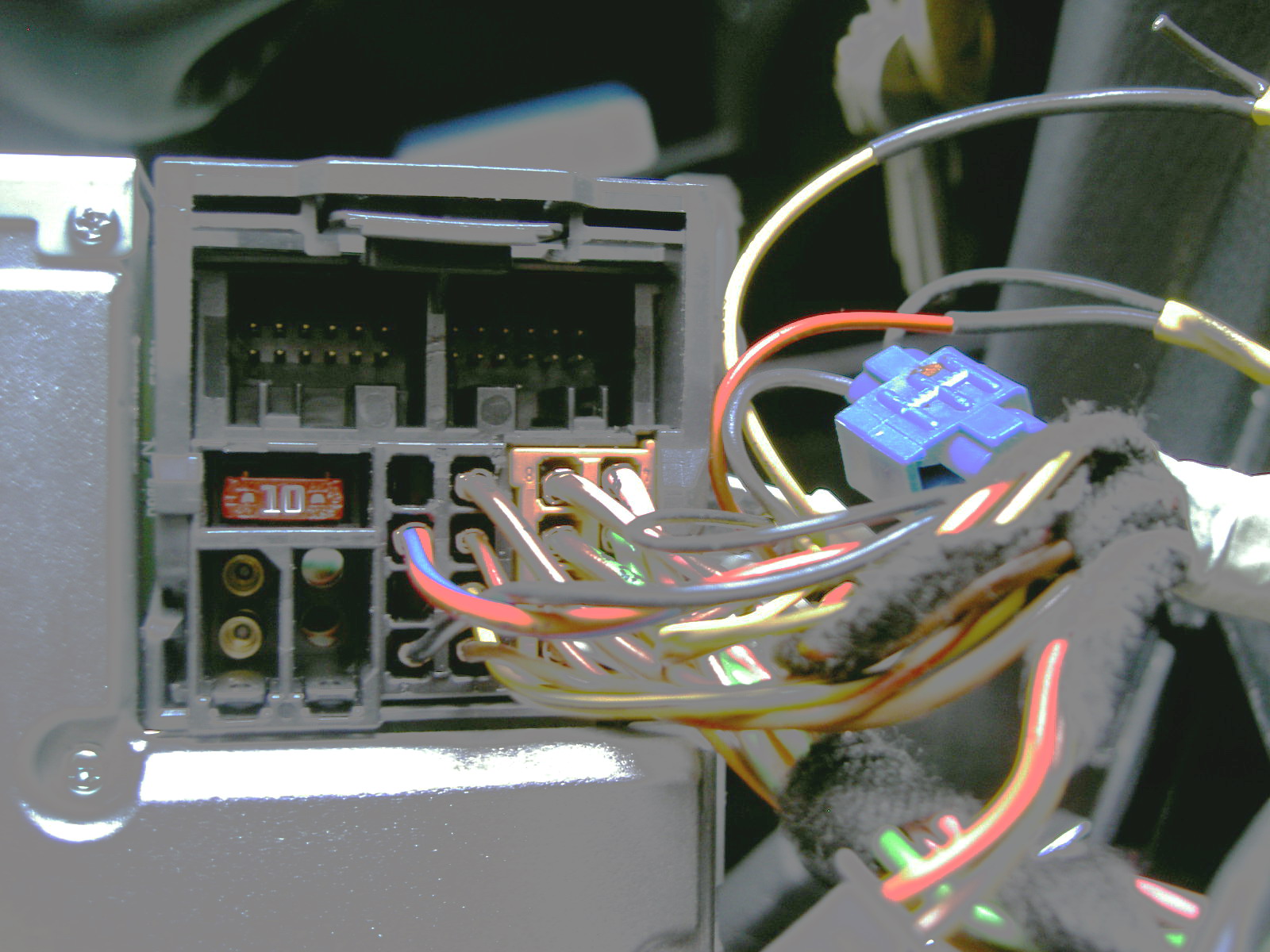

Habe nach deinem schaltschema ein AUX kabel installiert mit folgendem
ergebnis:
Wenn ich während des radiobetriebs den mp3 player anschliesse,erscheint im display kurz AUX und der radiobetrieb geht weiter.Nach einschalten des players (bereitschaft) schaltet des radio auf AUX.Wenn ich dann aber die wiedergabe starte,also sobald ein nf-signal anliegt,schaltet es wieder auf radiobetrieb zurück.
Hast du eine idee,was da falsch läuft??
Ausserdem ein foto der anschluss-seite des radios
Gruß Paddell (Gerd)

Habe das gleiche Problem. Ich möchte ein Aux-Kabel anschließen- An welche Pins muss ich die 3 jeweiligen (Masse + linker/rechter Kanal) Kabel anschließen?
