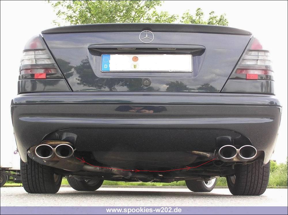

Hi, ich wollte mir mal wieder was gönnen und ein neues Heck besorgen. Dachte an das Priordesignheck in Verbindung mit einer Duplexanlage aus Edelstahl.. soweit auch kein problem.
NUR, ich benötige die orginal Westfalia AHK und somit wird der Einbau der Duplex nicht so einfach. Die Stoßstange hat ja keinerlei Pralldämpfer und somit wär eigentlich viel Platz, nur ob ich mit dem Rohr da vorbeikomme?
Ich dachte schon an eine Rohrrückführung bis zur vorderen Halterung des Auspuffs und dann einfach auf der rechten Seite nach hinten. (habs mir mal erlaubt, ein Bild von Spookie´s seiner zu bearbeiten)
Was meint ihr?
Greetz Flo

Da ist doch das Differential dazwischen. Wenn, dann musst du noch weiter vorne splitten. Der HH-Chris hat doch sowas...
Geschrieben von spookie am 20.01.2009, 20:22 Uhr:
Der geht auch auf 2 Endtöpfe nachher, das wollte flo aber eigentlich nicht haben, weil für den 2. Topf ja einiges gemacht werden muss und die Abstandswerte Aussenkante bis Topf nicht exakt so werden wie links.

ich dachte eher an sowas hier.
