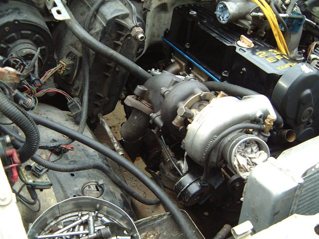

Sieht aus wie der Motorraum bei meinem ehemaligen Ford Ranger 2.3 Turbo + Dampfrad. Der hat aber irgendwie nie richtig funktioniert :motz:
Da war immer irgendwas anderes am Motor defekt, bis ich die Mühle dann bei Ebay wieder vercheckt habe.
