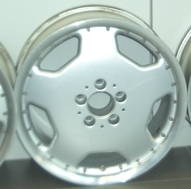

Nun war der Osterhase auch bei mir und hat mir 4x neue Alufelgen gebracht. Siehe angehängtes Photo. Jetzt fehlen mir nur noch gute Sommerreifen dazu. Kann mir jemand ein paar gute Reifen (225/45 R17) empfehlen? Sie sollten möglichst eine Scheuerleiste haben!?
