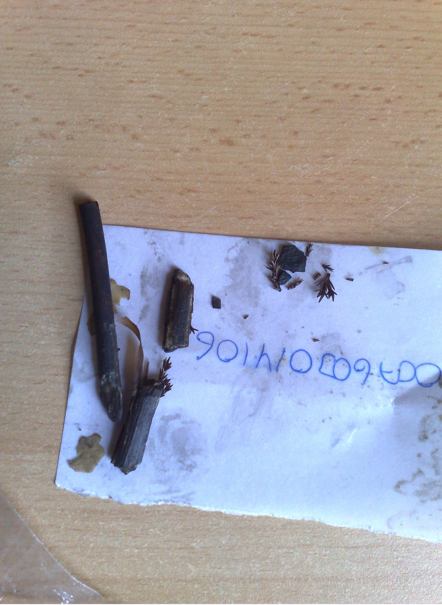

Geschrieben von djtaner am 23.06.2009, 03:30 Uhr:
:Dmoin moin,
habe mein Auto gestern bei MB abholen dürfen.
Bei MB sagten die zu mir das der Raildruckgeber defekt ist und
das sie es gewechselt haben aber komischer weise immer noch
im 4 Gang Vollgas ausgeht.
nach 5 Stunden habe ich nochmals einen Anruf von denen
bekommen diesmal sagte der Meister das mein Tank voller Dreck
war :grübel: :grübel: .
Ich habe es selbst getestet jetzt geht der nicht mehr aus.
Ich hoffe das die Rechnung nicht dicke wird ?( ?(
Ich durfte gestern das Auto so mitnehmen ohne etwas zu
bezahlen =) ich soll nochmal selbst testen sagten Die mir.
Ich soll es 2 Wochen testen dann kriege ich die Rechnung.
Bin schon VIP Kunde da =) =) deswegen.....
Ich hoffe das der Fehler nicht mehr kommt.
230620093541.jpg - 358.6 KBs
https://www.mb-treff.de/forum/useraction.php?action=get_upload&id=577
Geschrieben von djtaner am 25.06.2009, 18:24 Uhr:
Sch*** Karre geht wieder aus :motz: :motz:
Diesmal wollen die den Tank Säubern bevor die die Hochdruckpumpe
wechseln bzw habe Ich vorgeschlagen.
Ich hoffe dass das die Ursache ist.
Diesmal wird die Rechnung echt dicke :x
Naja ich versuche mal bisschen zu handeln wen das problem behoben
wurde.
Also drückt Mir bitte die Daumen

Geschrieben von djtaner am 02.07.2009, 23:00 Uhr:
cano1901 danke dir.
So Heute habe ich einen Anruf von den Freundlichen bekommen,
ich war gespannt wo Hoch die Rechnung ist, als er sagte das es 2400€
kosten würde war auf einmal meine stimme weg und am liebsten
wollte ich auflegen und mein Benz ne Ohrfeige verpassen =).
Da ich wusste das ich ab und zu vom Kanister Diesel getankt habe und
die nicht immer so sauber war wusste ich das der Fehler nicht vom
Benz kam bzw nichts dafür kann.
Ich muss morgen hingehen und es besprechen auf Rabatte usw. da ich
mein Auto wegen dem Diesbtahl abgegeben habe und die Dank mir
4800€ verdient haben.
Den habe ich das Direkt gestern ins Gesicht gesagt und der so ja ja
wir machen das schon das Beste daraus.
Einerseits freue ich mich das dass Problem nicht mehr da ist aber
andererseits hat der Preis mich echt ge***st . ;(
