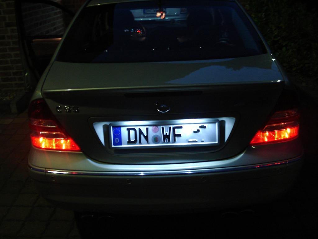

Geschrieben von metz87 am 21.08.2009, 12:59 Uhr:
Naja also so wie auf dem Bild im Anhang...
Logischerweise aber auf der Unterseite.
Auf die Polung ( also wie rum du den Widerstand hinlötest) brauchst du nicht zu achten...

Geschrieben von C55 AMG am 02.09.2009, 22:44 Uhr:
ich habe die einfache aber teurere Variante gewählt und finde das Ergebnis dem Preis entsprechend gut.
:ja:
dsc04016_large_.jpg - 182.1 KBs - Count: 621 dsc04016_large_.jpg - 182.1 KBs
https://www.mb-treff.de/forum/useraction.php?action=get_upload&id=617
