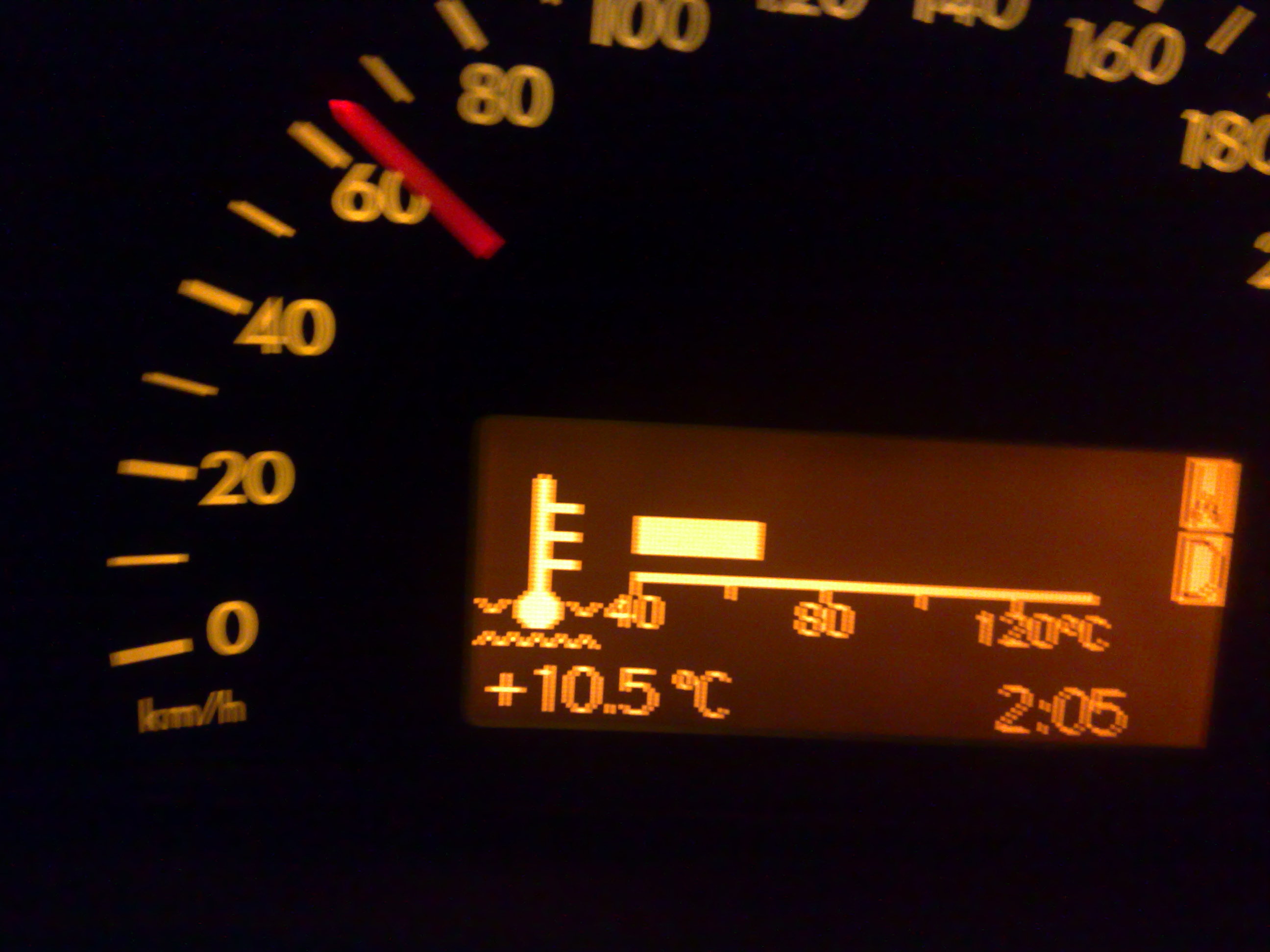

ich teste seit einigen wochen meine Kühlwassertemp.
anzeige egal bei was für einem Wetter ist sie zu niedrig.
Ich glaube deswegen verbraucht der auch seitdem her auch
bissl zu viel. kann das sein?
nur wenn ich schnell fahre oder im Stau stecke geht der hoch
über 80grad meistens knapp bei 100grad. zu HOCH???

kann es sein, dass dein Termostat defekt ist?
Das hatte ich auch schon mal bei meinem W202. Da wurde der Motor im Winter einfach nicht warm.

80°C sind ja gerade mal Normaltemperatur und 100°C sind auf keine Fall zu hoch. Wenn Du in den Bereich über 110°C kommst wird es langsam etwas hoch...Wundern tut mich, dass er bei schneller Fahrt warm wird, gerade da sollte er ja kühler werden.

ich habe es heute wieder getestet 140kmh 60km 10min lang immer bei
60grad anschließend bin ich schneller gefahren dann war er auf 80grad
wenn schneller bei 100grad,
und der verbraucht wie ein 420cdi :nein: knapp 500km 50L vorher
hat meiner nie soch hoch verbraucht.
