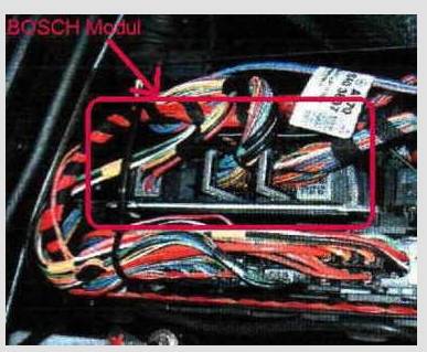

Geschrieben von Mekkes am 05.10.2009, 15:55 Uhr:
Es gibt zwei Möglichkeiten. Oftmals ist ein O-Ring defekt und über die Kappilarwirkung saugt es die ganze Sache ins Steuergerät.
Der Kabelbaum selber fühlt sich dann auch ganz Ölig an.
Das wäre Möglichkeit nummer eins und dann Nummer zwei wäre am Nokkenwellenversteller
Da musst Du dir beim PreFL ein kabel bauen. Wenn Du dazu Tipps brauchst melde dich kurz
bosch_modul.jpg - 27.1 KBs - Count: 643 bosch_modul.jpg - 27.1 KBs
