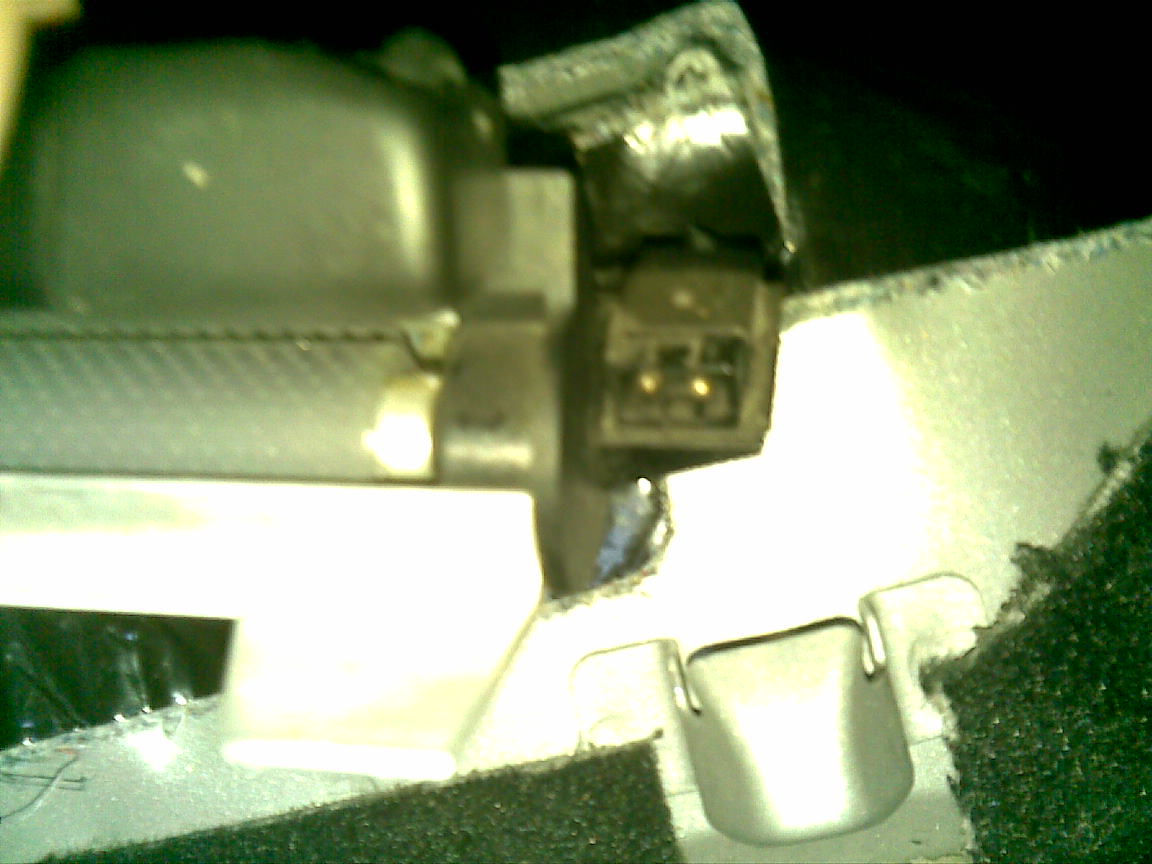

Hallo leute ich habe eine frage uns war habe ich mir eine elektrische heckrollo gekauft und den schalter gleich mit nur das kabel baum habe ich nicht der ist mir auch etwas zu teuer kan mir jemand gelfen oder hat jemand ahnung welcher pol wo hin gehört am rollo sind 2 pole und am schalter 5 welches kommt wo hin

hast Du evtl. ein Foto, wo die Pins vom Schalter zu sehen sind?
  • Ein Kabel gehört an Klemme 58d. Das ist ein grau/blaues Kabel und dient zur Schalterbeleuchtung/Dimmung.
  • Ein Kabel kommt an Masse.
  • Zwei Kabel gehen zum Motor des Rollos
  • Ein Kabel kommt an Klemme 15r (geschaltetes Plus, z.B. vom Radio)
    Geschrieben von Mustafa_Cobanoglu am 07.02.2010, 18:06 Uhr:
    fotos habe ich nicht aber ich mache morgen welche geht das in ordung ich bedanke mich bei dir
