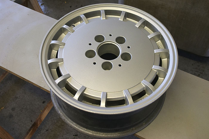

Hab da mal ne Frage :
Passen auf meinen W202 Baujahr ´97 die Gullideckel Felgen von einem W124 ??
Hab von Werk aus 6,5J x 15 195/65 15 drauf.

Hallo,ich habe bei mir diese Felgen Drauf:
Größe 7x15 H2 ET23 LK: 5*112
Mercedes OZ Teilenr. Typ 1911B , KBA 40899
Sind auch auf meinen Momentanen Foto drauf,musste jedoch vorne die Spur um 10mm verbreitern (also 5mm pro Rad)
ansonsten passt alles eig. klar wenn ich dann das Fahrwerk drin habe VA 60 HA 45 muss ich vorne schon ans Bördeln gehen.
Hier ist aber noch mal ne Liste mit der Werksfreigabe vom W202
http://www.mercedes-benz.de/content/media_library/germany/mpc_germany/de/mercedes-benz_deutschland/pkw_emb_nextgen/service___zubehoer/orginal-teile/reifen-__raederkombinationen/c_clc_190er/Home_PassengerCars_NG_service_and_accessories_hoops_alloys_c_saloon_202_10-2009.object-Single-MEDIA.download.tmp/C_Klasse_Limousine_Typ_202_090924.pdf

hallo rade09,
nur in verbindung mit distanzscheiben und einer einzelradabnahme beim tüv/dekra oder küs.
denn die felgen deines w202 haben eine einpresstiefe con 35-31. jenachdem welche felgen verbaut sind und die felgen vom 124 haben eine einpresstiefe von ca.43 (wenn ich mich nicht irre).
