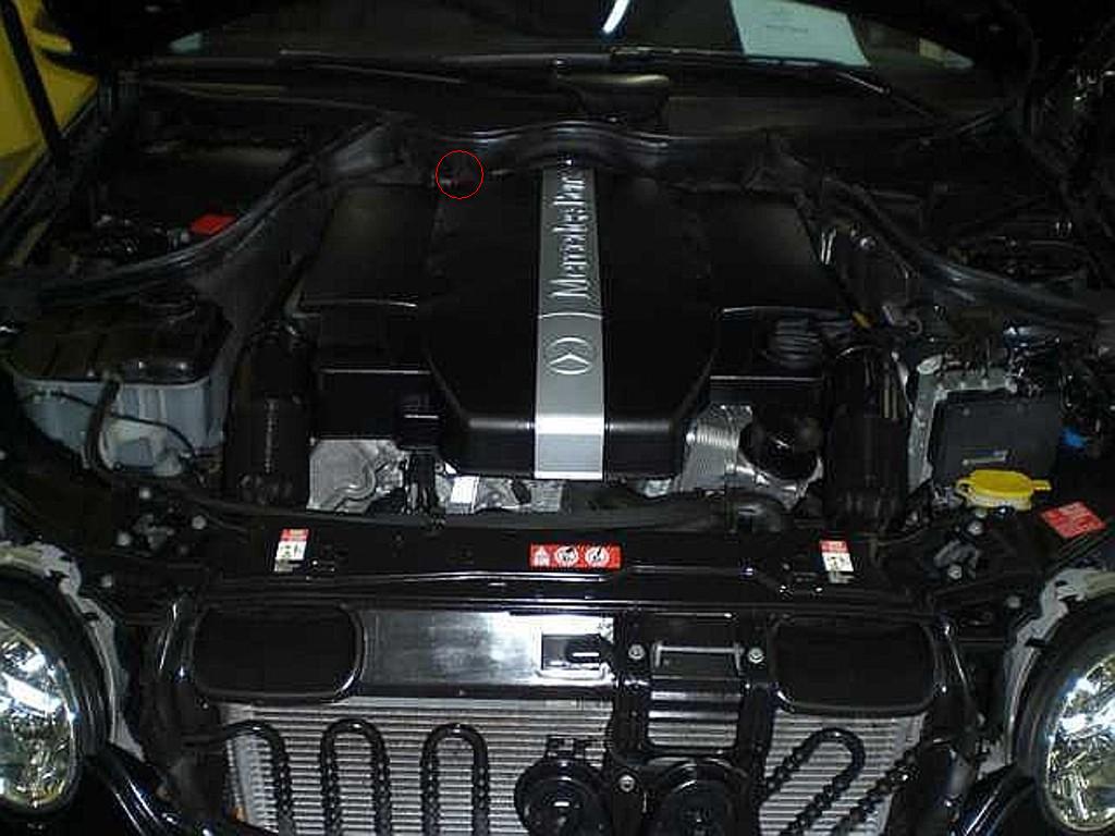

Geschrieben von moptmo am 21.05.2010, 21:09 Uhr:
Hallo
ja ist ein 5 Gang automat
Hier mal Bild, roter Kreis

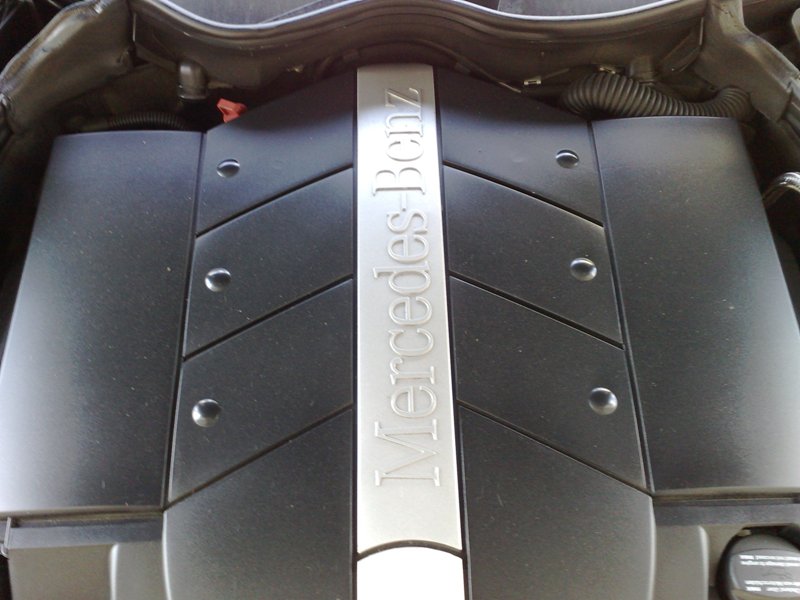

Geschrieben von Capitan-Kriechstrom am 21.05.2010, 21:17 Uhr:
ich muss mich etwas korregieren. ich glaub bei den ersten 203 kann der blindstopfen für die motorölstandskontrolle auch schwarz sein.
im anhang hab ich eine foto für dich. ich hoffe du kannst die form des blindstopfen für die motorölstandskontrolle erkennen. bei meinem auto ist der stopfen noch schwarz. später wurde er gegen einen roten ersetzt.

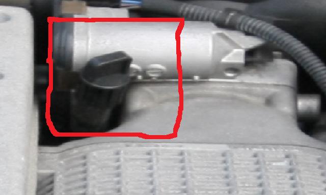

Geschrieben von moptmo am 22.05.2010, 21:50 Uhr:
Hallo
hab noch mal ein neues Bild aus einem anderen Blickwinkel gemacht

Geschrieben von Capitan-Kriechstrom am 23.05.2010, 01:10 Uhr:
jepp, blindstopfen. nix motorölmessstab.

Geschrieben von Popey24 am 06.06.2010, 23:25 Uhr:
Geht es dir um das Motoröl oder Getriebeöl?
Wenn es um das Motoröl geht, dann ist das, was du auf dem Foto gezeigt hast der Messstab. Im KI hast du ja nur die Warnleuchte von Geber.
