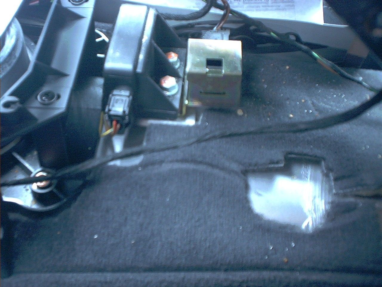

Geschrieben von Mekkes am 23.08.2010, 10:32 Uhr:
das wird der Querbescheunigungssensor sein. Ist eine "Krankheit" beim SLK.
Kann man selber tauschen.
Der sitzt unter der Mittelkonsole vor dem Schaltheben/Automatikhebel
:schraub:
querbeschleuniger.jpg - 178.6 KBs - Count: 3960 querbeschleuniger.jpg - 178.6 KBs
https://www.mb-treff.de/forum/useraction.php?action=get_upload&id=741
Geschrieben von slk200k am 24.08.2010, 16:48 Uhr:
Danke Mekkes !
Kann man auch ohne diesen Querb. fahren ?
d.h. bis zu Mercedesersatzteilecenter ?
Gibts ne Artikelnummer ?
Oder hast du eine Internetadresse online?
Mfg
Geschrieben von Mekkes am 24.08.2010, 18:17 Uhr:
Natürlich kannst Du damit fahren, jedoch geht immer wieder die ESP Lampe an ;-)
A0025426518 ist die gesuchte Nr :-)
