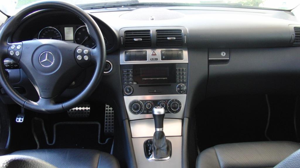

Geschrieben von alicashba am 23.08.2010, 17:08 Uhr:
Hallo Brovning
Danke für deine Hilfe
Ich habe mir schon so was gedacht.
Nur hatte ich gehört das ein Radio das nicht richtig angemeldet ist, garnicht funktioniert.
Ob der Wechsler zum Audio 20 CD kompatiebel ist? keine Ahnung.
Ich denke das es ein Audio 20 CD ist
alicashba

Geschrieben von Brovning am 30.08.2010, 08:13 Uhr:
am Audio20 im W203 passen folgende Wechsler:
- MC3330 (6er Magazin)
- MC3520 (6er Magazin + MP3-fähig)
Hast du deine Codierung schon ändern lassen?
