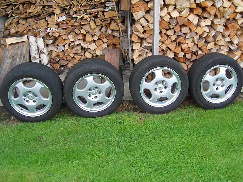

hatte mir fürn appel und ei die schmiedefelgen geschossen. waren arg angestossen und im polierten bereich stark unterlaufen und blätterig. so dann schmiedebereich mit abbeizer entlackt. und geschliffen. dann innereien gelackt und noch den kranz polieren!

aber hallo man poliert aber vor dem lacken, da sonnst wieder den lack kaputt machst.

willst du wirklich polierte Felgen im Winter fahren?
Wenn du dort anschließend keinen Klarlack darüber ziehst, wirst du am polierten bei Salzkontakt nicht lange Freude haben...

wenn man ordentlich poliert also finisch nach dem lacken klappt es super. sind nicht die ersten die ich gemacht habe!
felgen wurden versiegelt und hatten den winter tadellos überstanden!!
