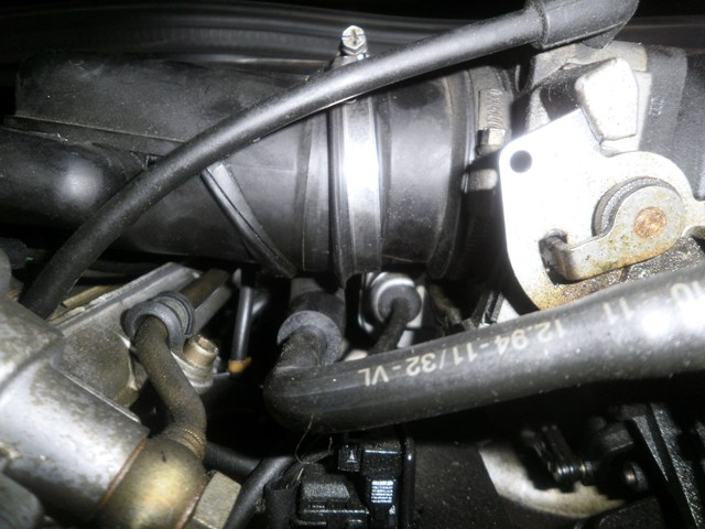

kann mir jemand einen Tipp zu folgendem Problem geben:
C180 Bj. 1994
Die Schelle vom Luftfilter-Querrohr zur Drosselklappe (ich glaube so heißt das Teil), rutscht ständig an der Unterseite vom Luftfilter-Querrohr herunter > siehe Foto !
Selbst wenn der "Gummipuffer" vollständig auf das Querrohr aufgeschoben ist, die Schelle absolut fest angezogen wurde (hatte schon mehrfach Sorge sie dabei zu überdrehen) rutscht diese an der Unterseite nach ein-mal-starten wieder runter.
Wie kann ich das Problem lösen ?
schon mal vielen Dank im voraus für Eure Infos !!

Das Problem hatte ich früher auch. Mit der Zeit löste sie sich immer wieder, egal wie fest man sie angezogen hat. Ich hatte mir dann irgendwann 2 neue Schellen geholt und die hintereinander gesetzt und so hatte es dann auch gehoben. Ich weiss ja nicht ob die Schelle an Materialermüdung leiden kann, aber ein Versuch wäre es ja wert.
