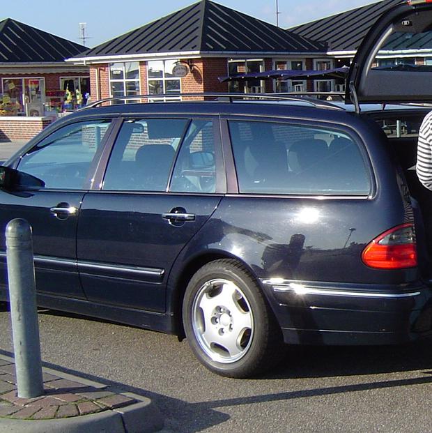

hast du ein bild von deinem auto??? das du mit mal schicken könntest???
Geschrieben von zarpi am 15.02.2006, 19:34 Uhr:
ja hab ein da, müsste es nur bissel bearbeiten ?
Geschrieben von Brovning am 15.02.2006, 19:34 Uhr:
Warum schicken? An Beitrag anhängen!
Will auch sehen :D
Geschrieben von Capitan-Kriechstrom am 15.02.2006, 19:37 Uhr:
von mir auch so. das meinte ich auch eigentlich.
Geschrieben von zarpi am 15.02.2006, 19:37 Uhr:
da isser !

Geschrieben von Brovning am 15.02.2006, 19:41 Uhr:
Sieht nach Avantgarde-Fahrwerk aus, ein Classic wäre noch ein Stück höher. 8)

was möchtest du eigentlich wirklichen??? das dein 210er dezent tiefer ist??? oder soll man schon sehen das er tiefer ist??? oder willst du dir gedanken um deine ölwanne machen???
Geschrieben von zarpi am 15.02.2006, 19:43 Uhr:
der is doch net tiefer gelegt ! die räder müssen an den kästen schleifen =)
[edit] nee also man sollte schon sehn das er tiefer ist
Geschrieben von Capitan-Kriechstrom am 15.02.2006, 19:49 Uhr:
die avangart version ist von werk ab ca. 30mm tiefer gegenüber der standart classic version. wie brovning schon gesagt hat.
wenn du ihn so tief haben willst, solltest du schon ein 60/40 fahrwerk haben.
