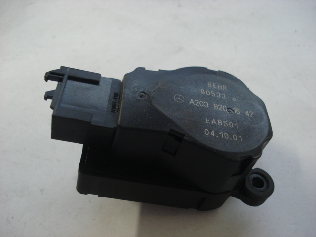

Geschrieben von xxxLevis am 28.08.2011, 15:25 Uhr:
Hi
Ich hab neulich an meinem W203 das selbe Problem gehabt. Ich kann dir nicht sagen, ob das dein Problem lösen wird und ob die Fahrzeuge die selbe Technik haben.
Bei mir war der Schrittmotor (Regler) A203 820 16 42 defekt.
Ich habe mehrere im Fahrzeug, aber einer davon Regelt die Beifahrerseite Kalt-Warm. Ich habe die gesamte Verkleidung abgebaut und zugesehen und da steckte er sporadisch bei Warm. Hatte ihn rausgenommen mehrmals gereinigt und geschmiert, aber ohne Erfolg. Schließlich musste ich ihn tauschen und ruhe war. Fahrerseite sitzt links von der Mittelkonsole und Beifahrer rechts.
Hoffe das Hilft dir weiter!
