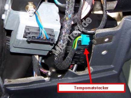

Das liest sich ja so, als wenn ich den Stecker des Tempomathebels stecken kann, wenn lediglich alle Schrauben des "Knieschutzes" gelöst sind und und das ich dann den Knieschutz ohne den Hebel auszuhängen soweit nach unten drücken kann dass ich den Stecker des Tempomathebels in den vorhandenen Anschluß (siehe Bild) stecken kann, oder?
Erfolgt das aushängen des Motorhauben-Entriegelungs-Griff bei geöffneter oder bei geschlossener Motorhaube?
Geschrieben von Maiki am 08.08.2012, 09:31 Uhr:
hier ist das Foto aus der Einbauanleitung:

Geschrieben von Popey24 am 08.08.2012, 10:43 Uhr:
Ja das geht, musst du nicht komplett den Knieschutz entfernen.

so, das Thema ist abgearbeitet, habe den Anschluß für das Kabel des Tempomaten gefunden...
