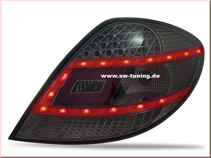

ich bräuchte ganz dringend Hilfe, ich habe mir die AuCo Smoke Rückleuten für den Slk R171 geholt nun habe ich folgendes Problem,
Leider Funktionieren die Tagfahrlichtleuten nicht, alle anderen schon das sind die zweiten die ich erhalten habe ich hatte das Problem schon bei den anderen und dachte deshalb das sie vllt kaputt wären aber da es wieder so ist muss es an etwas anderem liegen.
- Ich poste hier mal ein Video damit ihr wisst welche ich meine.
http://www.youtube.com/watch?v=Kbi6lWiHA6U
- die led leuchte wo am Anfang des Videos rot leuchtet, diese geht bei mir nicht. :(
Ich würde mich sehr freuen wenn mir jemand weiter helfen könnte.
Danke im voraus.
27859_0.jpg - 186.1 KBs - Count: 540 27859_0.jpg - 186.1 KBs
https://www.mb-treff.de/forum/useraction.php?action=get_upload&id=1031
Geschrieben von Jürgen W. aus P. am 16.09.2012, 13:12 Uhr:
Original von beto1988:
Leider Funktionieren die Tagfahrlichtleuten nicht,....
Hallo und herzlich Willkommen hier im Forum.....
du meinst wohl die LED´s fürs Standlicht, denn Tagfahrlicht-Leuchten sind vorne.
Was sagt denn der Hersteller dazu? Hast du dem das Problem so geschildert oder einfach die Rückleuchten als defekt zurückgeschickt?
Hat das Standlicht bei den originalen Rückleuchten funktioniert?
Wie sieht es denn mit den Sicherungen aus?
Grüße,
Geschrieben von beto1988 am 16.09.2012, 13:16 Uhr:
Hallo Jürgen,
natürlich hast du recht ich meine das Standlicht, den Hersteller hab ich leider nicht erreichen können aber wie gesagt das sind die zweiten die ich jetzt habe die ersten kamen vor eine woche und das Problem war das selbe, ich habe um sicherzugehen von zwei verschieden Anbietern bestell, die ersten habe ich zurückgeschickt als defekt, aber mein Problem nicht geschildert weil ich diese bei ebay ersteigert habe und es sich dabei nur um einen zwischenhänderl gehandelt hat aber da das nun wieder das gleiche ist muss es an etwas andem liegen, die Originalen Funktionieren einwandfrei und die Sicherungen sind auch alle dran und in Ordnung.
Grüße
Roberto Rodrigues
Geschrieben von Jürgen W. aus P. am 16.09.2012, 14:10 Uhr:
Hi Roberto,
tja, dann kann es ja eigentlich nur an den Steckverbindungen bzw. der jeweiligen Steckerbelegung liegen.
Normalerweise sind solche Zubehörteile ja Plug&Play;..... hmm?
Kannst du vielleicht mal Bild vom Stecker der Zubehör-Leuchte machen?
Gibt es einen Belegungsplan von den Steckern der Leuchte?
Vielleicht hilft das den Elektrik-Spezialisten hier im Forum, dir zu helfen,
generell gilt je mehr Details umso besser...
Jürgen W. aus P. :driver:
