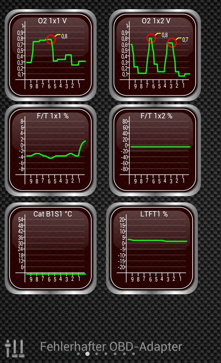

Hallo alle zusammen,
ich habe hier zwei Bilder von meiner OBD Messung.
Was hält ihr von diesen Werten?
Zum Fahrzeug:
CL203 200K Bj.2001 M111.955 (203.745)
Fehler-Code:
- P0130 (O2 Sensor (Bank1, Sensor 1)),
- P2031 (... Bank1 Sensor 2),
- P0420 (Katalysatorwirkung zu gering),
- P201E (Atriebststrang)
Habe alles gecheckt was mir bekannt ist.
- Luftmassenmesser (HFM)
- Öl im Kabelbaum (Nockenwellensteller)
- Lambdasonden gewechselt (Originalteile von Mercedeshändler)
- mehrmals Fehler gelöscht
- Zündkerzen gewechselt
- KAT neu (auf Empfehlung von Werkstatt)
- Auf falschluft geprüft (kein ergebnis)
- Teillastentlüftung Schläuche erneuert ()
- AGR-Ventiel erneuert
- Benzinfilter erneuert (Benzindruck prüfen lassen)
Alles ergab keine Besserung (MKL immernoch an.)
Bin über jeden rat dankbar.
Grüße
crazyrr
screenshot_fahrt.jpg - 314.7 KBs - Count: 568 screenshot_fahrt.jpg - 314.7 KBs

überprüf mal den hfm. der misst wieviel luft der motor ansaugt und daraufhin passt das motorsteuergerät die einspritzmenge an. wenn der hfm etwas falsches misst wird auch die falsche menge kraftstoff eingespritzt. wenn die einspritzmenge falsch ist bekommen das die lamdasonden mit, da der lampawert zu gering oder zu hoch ist und merkern.

der Luftmassenmesser wurde auch schon getauscht, ohne erfolg.
Habe ich vergessen auf die Liste zu setzen, war aber eines der ersten Teile die vom Freundlichen ausgetauscht wurden.
