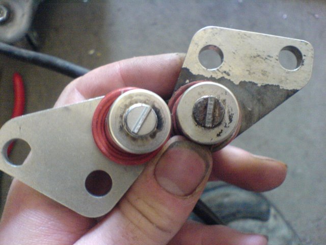

Geschrieben von mb201 am 10.05.2006, 19:23 Uhr:
Er läuft jetzt wieder richtig. :dance1:
Es lag am Sensor. Habe heute einen neuen gekauft, für 70€ X(.
Der alte war aber nicht kaputt, es stimmte der Abstand nicht mehr, was zu falschen Werten führte. Durch die Späne des ehemaligen Lagers ist die Spitze des Sensors abgenutzt. Ich habe ein Bild eingefügt, man sieht deutlich, wie breit, die Fläche des alten Sensors ist. Doof war nur, daß man die Abnutzung nicht anhand frischer Schleifspuren sehen konnte.
Naja, was solls, jetzt ist er ja wieder 100% in Ordnung.

Geschrieben von Chipsy am 11.05.2006, 09:11 Uhr:
Wenn die Spitze des Sensor so aus sieht, dann kannst Du Ihn definitiv in die Tonne kloppen! Mit einfachen "einstellen" der Höhe hättest Du das Problem nicht in den Griff bekommen. Habe da leider schon einiges an negativ Erfahrung...
