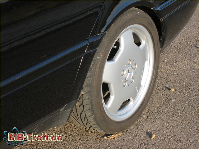

Ich habe das Bedürfnis neue Felgen auf meinen zu montieren .
Ich habe dabei an die AMG-Felgen gedacht:
:anbet:
Ich habe nur das Problem, dass ich diese Felge (außer ebay) nirgends in einem Shop finde.
Gibts es einen Shop von AMG oder Mercedes, in dem ich diese Felgen finden kann?
Kann ich diese Felgen überhaupt aufziehen, wenn ich 17 Zoll kaufe ?
Ich fahre einen Esprit Champion, also ist er schon ein wenig tiefer gelegt, deswegen bin ich mir etwas unsicher, ob das überhaupt geht ?(
10.04.2007, 14:24 Uhr Link direkt zu diesem Post anzeigen...    Posts: | SMART
Geht problemlos mit 17". Zieh vorne am besten 225/45 rundrum auf, hinten dann noch 20er Distanzen pro Seite und es sieht passend und gut aus. Gutachten für die Felgen gibts bei jedem MB Händler/Niederlassung, die müssen es nur ausdrucken falls es fehlen sollte.
Bei Mercedes kosten die sicherlich um die 400 Euro pro Stück wenns reicht, schätze den Preis so da meine Styling IV 450 Pro Stück kosten. Beobachte ebay, da kann man noch am ehesten einen guten Preis finden. Solche Felgen hab ich schon als Winterfelgen überlegt für kommenden Winter.
Im schlimmsten Falle stehen ein paar Kunststoffnasen über bei der Radkastenverkleidung (war bei mir so), diese dann einfach rausschneiden, fertig. Keine Karosseriearbeiten notwendig.

In 7,5x17 ET 37 und 7,5x17 ET 35 waren die Styling II ja unter Code 798 ab Werk lieferbar. Stehen bei mir beide in Verbindung mit 225/45 werksseitig im Fahrzeugbrief.

Die gibt es auch in 18 Zoll mit 235er Bereifung. Die dürften auch ohne weiteres passen und sehen spitze aus! :ja:
Hatte auf meinem C180 auch die 17 Zoll mit 225 und die sehen hinten ohne 20mm Distanz wirklich mikrig aus... :nein:
