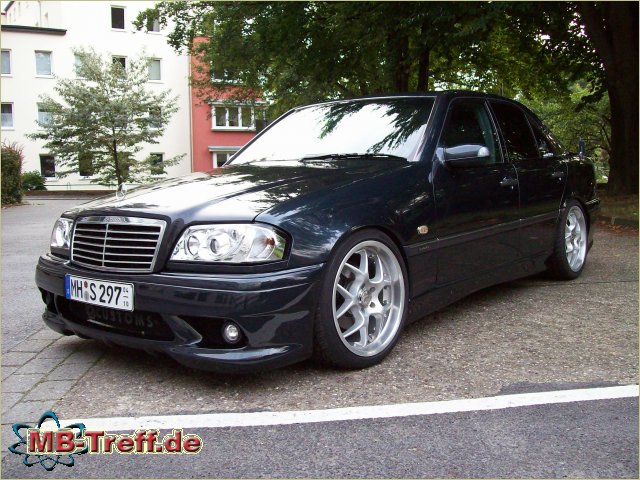

Hallo Leute!
Ich wolte mal fragen wie Ihr mein Auto so findet.
Es wäre schön wenn Ihr es bewerten würdet.
Vielleicht noch vorschläge was ich noch so umbauen kann oder muss.
Vielen dank für euere mühe.
W202 king

Es ist schwierig jemandem zu empfehlen, was er machen sollte. Geschmäcker sind nunmal verschieden und das ist auch gut so.
Das eigene Auto muss in erster Linie dem Besitzer selbst gefallen.
Mir persönlich beispielsweise gefallen die Chromleisten um die Lichter und um das Kennzeichen gar nicht. Am W202 finde ich auch den Avantgarde-Grill und den Stern auf der Haube schöner...
Wie schon gesagt, ist eben Geschmackssache...
Mein Vorschlag wäre, dass du vielleciht die Türgriffe in Wagenfarbe lackierst.
Was ist das schwarze Kästchen vor deiner Endstufe?

Da ist ein Endstörfilter das die Lichtmaschine nicht pfeift hatte das probelm bim mein Vectra, Omega und beim Audi.
Ich weiß nicht ob ich es umbedingt beim Mercedes brauche habe es einfach angeschlossen.
Schaden kann es nicht.
Die Chromleisten haben mir und mein Auto so gut gefallen dann habe ich es bei e-bay bestellt.
Der Kühlergrill ist für mich der hammer weil es keiner in Worms hat und jeder 2 mal kuckt was für ein model es sein soll.

Das mit dem Chrom und der Grill gefällt mir auch nicht. Aber du hast es ja dran gemacht, weil es dir gefällt. Also lass es so!
Der Rest ist doch in Ordnung...
Speziell bei diesen Klarglas-SW musst du aber aufpassen, ob sie die Leuchtweitenregulierung haben. Sind sonst nicht eintragungsfähig.

Hallo w202King,
Mit dem Grill, das fand ich früher mal schlimm, aber inzwischen find ich das auch gar nicht so schlecht. Was das Chrom angeht ist halt Geschmacksache, aber wenn Du drauf stehst kannst Du ja die Türgriffe und die Leiste am Kofferraumdeckel auch noch in Chrom machen. Dann passt es meiner Meinung nach rundherum besser.
:grübel: Mal eine Frage...warum hast Du denn bei den Felgen vorn ET30 und hinten ET40? Umgekehrt wäre besser gewesen....Mit den Distanzen passt es zwar wieder, wäre aber unnötig gewesen...

Naja man hätte VA+HA einfach ET30 machen können. ET40 passt an der VA auf jeden Fall nicht.
Vielleicht wollte er hinten einfach etwas breiter und da 5mm Distanzen keine Doppelzentrierung haben die ET40 mit 15er Distanzen. Das würde so Sinn machen...

Er hatte nur die Felgen da gehabt und die Distanzscheiben habe ich kostenlos dazu bekommen.
Nur eins verstehe ich nicht wenn mann von hinten kuckt sieht es so aus ob vorne etwas weiter rauskuckt als hinten.

Original von Popey24:
Warum nicht? Bei mir würd`s bei 8,5" passen.
[Bitte dazu schreiben, warum etwas nicht geht, evtl. bei bestimmten Modellen etc.]
Trotzdem sehr ungewöhnlich...Hinten würde ja auch bei gleicher ET noch mehr gehen mit Distanzen...
@w202king
Wie meinst Du das, dass sie optisch vorn weiter rausstehen als hinten? Hinten ist halt beim w202 (wie bei vielen anderen Autos) mehr Platz unter der Karosserie. Da kannst Du Problemlos hinten 20 mm weiter raus als vorne. Logisch wäre also gewesen: Gleiche ET bei gleich breiten Felgen + hinten 15-20mm Distanzen pro Rad. Hinten mehr ET + Distanzen nutzt eher dem der die Felgen verkauft hat damit er sie los ist. Außerdem wird das Felgenbett bei höherer ET schmaler. Eigentlich möchte man es ja eher hinten breiter..

Die 8,5J breite Felgen bei ET40 geht beim W202 nicht da das Rad dann innen am ...keine Ahnung wie die federbeinähnliche Strebe heißt... anliegt.
Bei ET35 VA und ET25 an der HA ist klar, dass es optisch vorne etwas breiter aussieht. Ist ja hinten gerade mal 10mm breiter. Die Differenz beträgt aber etwa 20mm.
Also hättest du also auch HA die ET30 Felgen mit Distanz nehmen können.

Sorry leute habe vergessen euch zu sagen das ich 9j x 18 habe links herum.
Ich weiß das mann vorne 8 mal und hinten 9 mal macht aber er hatte keine anderen und er hat mir ein super angebot gemacht.
Dann war mir es egal.
