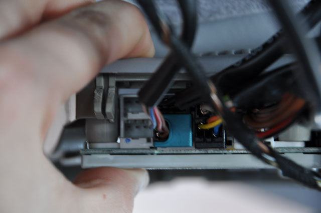

Hallo Allerseits,
habe einen elektrisch abblendenden Rückspiegel bekommen, den ich nun tauschen möchte. Der neue mit der Automatikfunktion hat zwei Kabel, eines mit zwei Adern für ein Microfon und ein anderes Kabel mit drei Adern für die automatische Abblendung des Spiegels. Hier ist dann wohl auch die Stromversorgung drüber geregelt.
Den alten spiegel konnte man mit etwas Gefühl und nachdruck nach unten hin vom Innendach abziehen. Nun ist der neue wieder reingedrückt und muss nur noch verkabelt werden. Leider passen die Stecker nicht, die noch frei sind in der Anschlusskonsole des Oberlichtes.
Kann mir hier jemand weiter helfen, wie ich das bewerkstellen kann? ?(
BG, Sven

mein Stecker sah für den C208 wie folgt aus uns passte auch.
Hast du den richtigen Spiegel gekauft?
Welche Teilenummer hat dieser?
Bildanhang nur für Mitglieder sichtbar.Bildanhang nur für Mitglieder sichtbar.

habe Heute mal nachgesehen.
Den blauen Stecker kann man vom eigentlichen Steckergehäuse abziehen. Das ist nur eine Hülle. Leider steht auf dem Stecker keine Teilenummer.
Darunter sieht das Ganze wie folgt aus.
Welche Teilenummer hat dein Spiegel?
In meinem Stecker sind 5 Kabel und bei dir sind nur 3 Kabel verdrahtet (ohne Mikrofon).

Die Nummer vom Spiegel muss ich nochmal am Originalteil ablesen. War aber halt vom W203. Habe mal heute die PIN-Belegungen ausgemessen und auf zwei PIN's steht bei Zündung 12 Volt an und bei Zündung-Aus nur 0,52 Volt.
Einer hat immer 12 Volt, aber den sollte ich wohl nicht nehmen. Werd dann wohl erstmal nach der Teilenummer schauen...
23.10.2011, 19:38 Uhr Link direkt zu diesem Post anzeigen...    Posts: 27 | C-Klasse
Welche PINs belegt sind, kannst du an meinen Bildern erkennen.
--> 1, 4, 5, 6, 8
PIN 1 ist in meinem Bild rechts oben:
23.10.2011, 19:58 Uhr Link direkt zu diesem Post anzeigen...    Posts: 9572 | Maybach-Klasse | Beitrag 2 mal editiert
