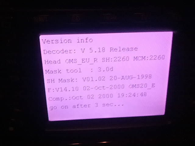

Kolumbia kann die Mercedes-Logos in der Tat nicht entschlüsseln...
Bzgl. DLN: Poste mal Fotos von deinen Versionsnummern.

hast du schon auf die neuste Version aktualisiert?
Scheint nicht so. Das würde ich zuerst machen.
Die Signaturdaten lauten:
O2EG1513.DNL: V15.13 22-Okt-2001 OMS20_E, V01.02 OMSE_20_R_001
O3EG1209.DNL: V12.09 06-JUN-2002 OMS203_E, V01.02 OMSE_203__0
O4EG0706.DNL: V07.06 24-APR-2002 OMS_230E, V01.02 OMSE_230__001
ODEG0718.DNL: V07.18 05-JUNE-2002, V01.02 OMSE_25D__001
In deinem Fall würde ich behaupten, dass du die O3EG1209.DNL verwenden musst.
Nachfolgend findest du ein Bild von einem CLK A208:
Hier hätte ich gesagt benötigt man die O2EG1513.DNL.
welche ist denn die aktuelle/richtige Version? Ich habe mir die "Navigation Teleatlas COMAND Firmware-MY01 ISO Image.ISO" geladen und auch schon auf eine CD gebrannt. Kann ich jetzt einfach mit dieser CD Updaten, woher weiß ich ob das die richtige Firmware ist?

es gab zwei Updates für das Comand 2.0. Ich vermute, dass du das erste Update MY00 bereits installiert hast. Die neuste Version ist MY01.
Deinen aktuellen Stand und den auf der CD zeigt er dir beim einlegen der CD an, wie in der Anleitung zu sehen.
