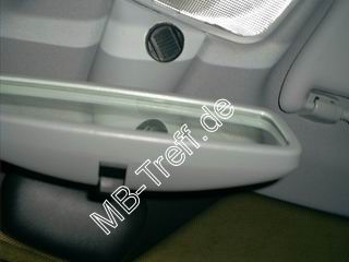

wer kann mir da einmal Auskunft geben.
Habe ein Comand 2.0 erworben, dort lag auch eine Tüte mit Schrauben, Kunstoffclips und halt diese 2 Teile dabei
Auf dem einem Runden Teil mit Kabel steht Speaker mit Pfeilrichtung / Teilnummer ist auch dran, habe diese in der Preisliste eingegeben. Ergebnis = Microfon
A220 820 173 5 / 7C45 ( mit dem 7C45 konnte ich nichts anfangen) Das ander Teil sieht mir aus wie ein Adapterstecker oder so ähnlich. wer kann mir da weiter helfen, und für was oder wie werden diese verwendet. Bedienungsanleitung habe ich aktuell leider noch nicht .

Original von Stielvoll:
das ist Richtig. Das Mikrofon sitzt ab Werk im Innenspiegel. Entweder du holst dir einen Innenspiegel mit dieser Aussparung oder du dremelst dir die Aussparung selbst in das Spiegelgehäuse. Alternativ kannst du das Mikro irgendwo anders befestigen. Das Mikro gibt es übrigens auch noch in grau, falls du eine graue Innenausstattung haben solltest.
Anleitungen --> CL203 --> FSE
Die letzten 4 stellen sind der Farbcode des Mikros. In diesem Fall steht 7C45 für Tiefdunkelgrau. Sozusagen schwarz... ;)
Das sollte der Stecker C2 sein.
Tipps&Tricks --> Allgemein --> Audio10-APS30-Comand
