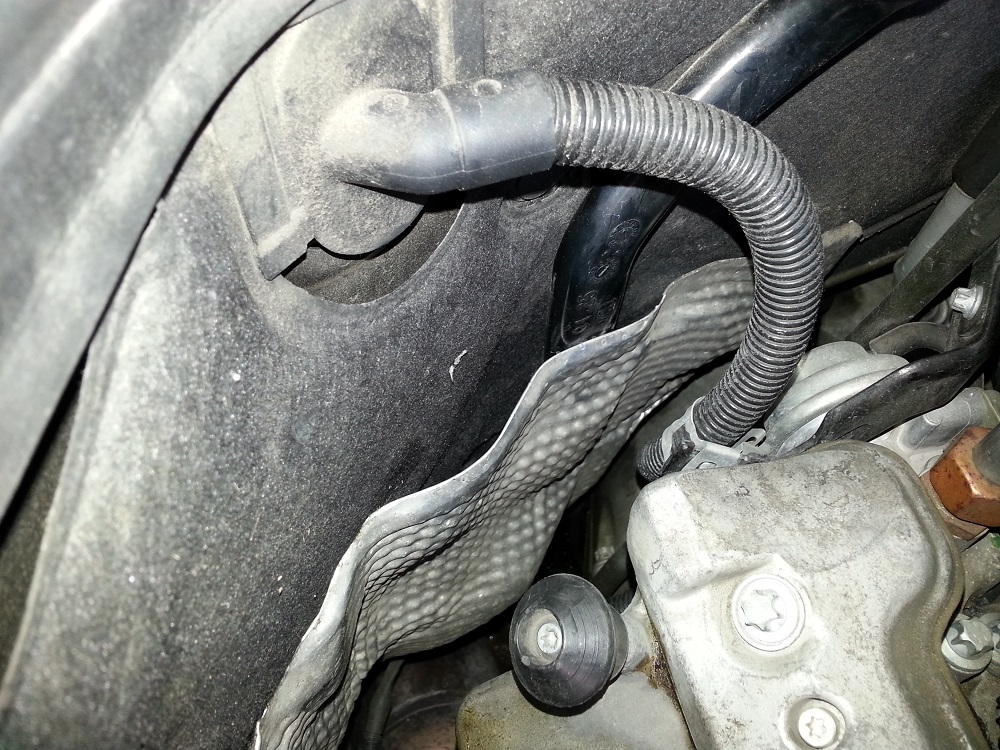

wollte Heute mal mit meinem neuen überdemensionierten Pfeifenreiniger meine Wasserabläufe (Windschutzscheibe zu Motorraum) reinigen, es gibt ja 4 stk, so weit so gut, nur bei den zwei Mittleren habe ich das "Rohr" abgenommen (mitte links vor allem) und habe nicht gesehen wo grnau das hin ging, das ist ja nur so ein kurzes Stück und dann fällt es eindach. Jetzt ist die Frage... geht es einfach in den Motorraum, da wäre es direkt über dem kat... was denke ich nicht vorteilhaft ist, oder geht es hinter das Wärmeleitblech?
Wär cool wenn jemand nachsehen kann :) (hab leider nicht gesehen wie es war da ich den luftfilterkasten erst später abgebaut hab :wand:
Grüße und Danke schonmal :ja:
Mercedesverrückt
PS: hier nochmal nachträglich Bilder ohne Luftfilterkasten (einmal das Rohr hinter und einmal vor dem Wärmeleitblech)
Bildanhang nur für Mitglieder sichtbar.Bildanhang nur für Mitglieder sichtbar.

Hi Chef,
das kommt hinter dem Alu Hitzeschutzblech.
so wie hier zu sehen ist:
Gruß, Underground1

war iwie komisch da ja immer der Stoff dahinter nass wird ? Daher war ich mir nicht sicher :(
Und der auf der anderen Seite mittig (also im Motorraum selber auf der Fahrerseite ?)

Moin.
Auch das hinter das Blech stecken.
Wichtig ist das du unten in den beiden Radkästen die zwei kleinen Wasserabläufe entfernst.
Denn sonst säuft einem gerne das Sam vorne ab.
Und das wird mit Kabel usw. teuer.
Sorry für die Schrift. Aber mit dem Handy klappt das nicht so gut.

du meinst das Sternförmige teil am Ende des Rohrs (Unter dem Innenkotflügel / Radhaus) ?
Auf der Seite wo du jetzt meintest das ichs auch hinters Blech stecken soll, wars aber vorm Blech 8o .

Hi!
also du gehst vorne links zum Reifen und machst den Innenkotflügel ein wenig bei Seite.
Aber nur das Stück was zum Fahrersitz zeigt.
Man braucht keine Clipse lösen.
Und wenn du dann mit der Taschenlampe reinleuchtest, siehst du eine Gummi Wasserablauftülle.
Diese mit einem kleinem Ruck rausziehen.
Und auf der Beifahrerseite auch genau das selbe.
Wurde bei der E KLasse Typ 211 damals auch immer so gemacht, denn die setzen sich gerne mit Laub/Nadeln zu.
Und dann steigt das Wasser bis in die Steuergeräte Box (Sam Vorne).
