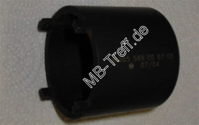

Der Klauenschlüssel hat die Ersatzteilnummer W 385 589 00 07 00, der Preis laut hiesiger Liste 55,87 €.
Hier ein Bild von mir.
http://www.mb-treff.de/tipps-tricks/allgemein/werkzeug/index.php
Der Klauenschlüssel wird nur zum einziehen gebraucht und zum anziehen der Nutmutter mit 300 Nm.
