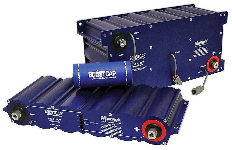

Ein Cap (Kondensator) wird parallel zur Endstufe angeschlossen.
Und sollte nicht weiter wie 30cm von dem Amp(Verstärker) entfernt sein, sonst ist er Unsinn.
Nicht mit T-Stückern bitte.
Das gibt Masseschleifen und kann(muss nicht) zum Tot des Amp´s führen.
viele grüße
Alexander
P.s. Früher hat man immer gesagt ein Fahrad reicht für 500 Watt.
Da waren Kondensatoren in der größe auch noch richtig teuer.
Mittlerweile gibt es 500 Farad(Maxwell) Kondensatoren, die mehr Leistung haben als mache Batterie :-)
Wenn dein Licht Flackert bei jedem Bassschlag, (leider erst feststellbar nach dem Einbau eines Kondensators), war er zu klein *sfg*
