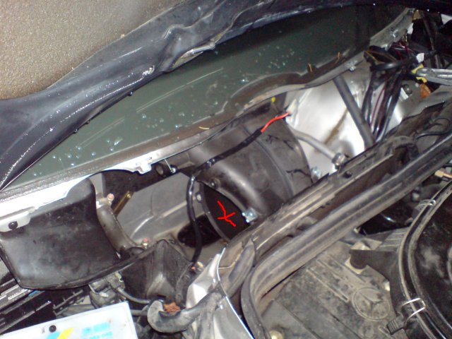

Ich hab mal nachgesehen, der Lüftermotor sitzt mittig im Motorraum an der Spritzwand. Ist recht gut zugänglich, sind nur paar Verkleidungen zu lösen.
Hab auch ein Foto gemacht, wenn noch Bedarf besteht.

Geschrieben von mb201 am 10.12.2006, 20:20 Uhr:
:guckstdu:
Hoffe das Bild hilft dir. Zu sehen ist alles bereits auseinandergebaut. Wo das rote X ist, sitzt der Lüftermotor.
Wie teuer er ist, weiß ich leider nicht. Würde dir aber raten einen neuen zu holen. Soweit ich weiß, sind einfach die Kohlen im Motor verbraucht. Wenn du gut bist kannst du die auch wechseln. Kann aber auch sein, daß das Quietschen eine andere Ursache hat, deshalb lieber neu.
Eine Montageanleitung ist ja weiter oben bereits beschrieben.
Noch ein Tipp: beim neuen Lüfter ist auch ein neues Kabel mit bei. Nimm das alte, das ist noch gut, und du sparst dir das aufwendige Wechseln.
