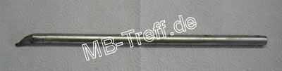

Hier zu lesen:
http://www.mb-treff.de/tipps-tricks/allgemein/werkzeug/index.php
Was zum Geier ist das?
Düseneinsteller für Scheibenwischanlage
W 003 589 036300 6,74 Euro
Ich hab bei Verkalkung immer eine Stecknadel benutzt und auch um die Düse zu verstellen, kann das Ding irgendwas anderes?

Ist eine Teleskopstange (in der Länge verstellbar), mit der man den Strahl punktgenau einstellen kann ohne mit Wasser zu spritzen. Für alle Modelle.

Danke für die Aufklärung....also unnötig =)

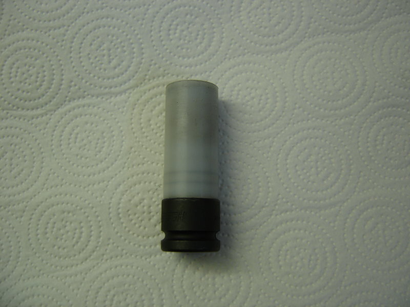

Ich hab noch ein Werkzeug, auf das im WIS nicht verwiesen wird. Es ist aber von Hazet. Es ist eine Radschraubennuss mit auswechselbarem Kunststoffschutz, schlagschrauberfest. Sie soll an Alu-Felgen die Lack- Beschädigungen im Schraubenloch, bei tief sitzenden Radschrauben verhindern. Macht aber nur Sinn wenn keine Abdeckung davor ist.
Hazet-Nr: 903 S lg-19, Preis 24,40 €. Die Nuss gibt es auch in anderen Schlüsselweiten.
Ich werd mal alles was ich im laufe der Zeit bei MB an Werkzeug gekauft habe fotografieren und auflisten. Verschiedene Sachen sind dabei die man auch selbst bauen kann.
