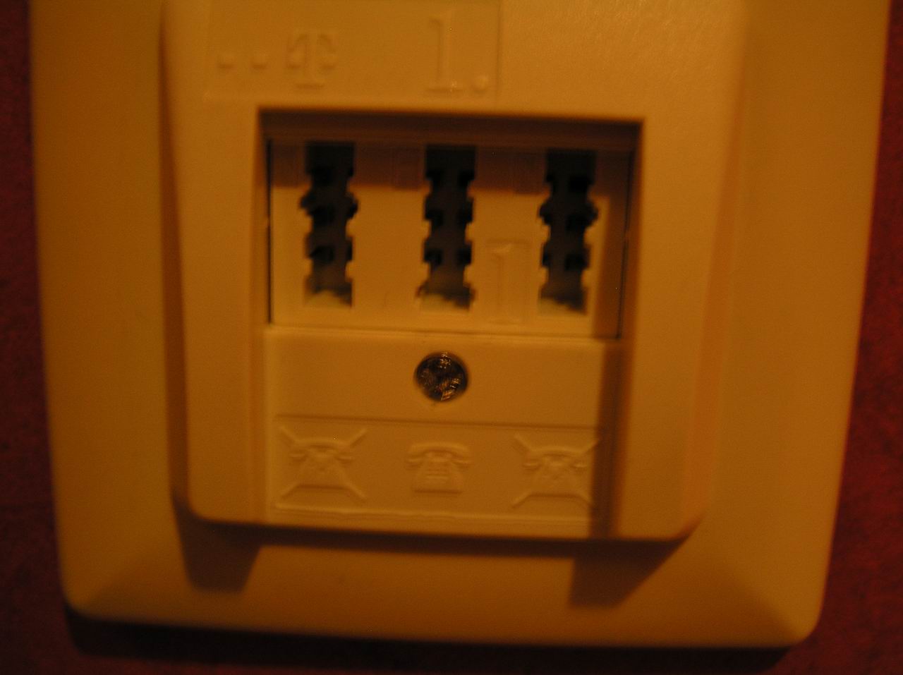

Hab mal die Anschlussdose fotografiert, in der mittleren Buchse steckt das Kabel und sieht nachher so aus wie auf dem 2. Bild und geht in meiner Anlage in den "Amt"-Anschluss rein. Hoffe nun kann man sicher sagen was ich genau für eines brauche.

Wie Brovning schon sagte. Ein TAE F kodiertes Kabel. Du willst ja mit der kompletten Telefonanlage umziehen.

Auf der einen Seite hast du den TAE-F und auf der anderen Seite Modified Modular Plug/Jack (MMP/MMJ) bzw. umgangssprachlich DEC Type. Dies ist keine RJ-Norm!
Die Normstecker RJ11 bis RJ25 haben alle die Nase in der Mitte!
Du kannst auch ganz einfach ein Verlängerungskabel für Telefone kaufen, welches an einer Seite eine TAE-F Stecker hat und auf der anderen eine TAE-F Kupplung...
Dann Steckst du das Verlängerungskabel in die Dose und in das Verlängerungskabel dein jetziges. Fertig!
Da Kosten 10m inkl. Versand keine 5,- Euro.

Danke Euch Jungs, habt mir sehr geholfen, Kostengünstig ist natürlich ne super Sache :)
Geschrieben von spookie am 07.02.2007, 23:28 Uhr:
Kabel ist da, funktioniert auch, nächste Woche dann wird umgebaut, damit ich endlich auch noch ein WLAN Signal auf dem Balkon habe :)
