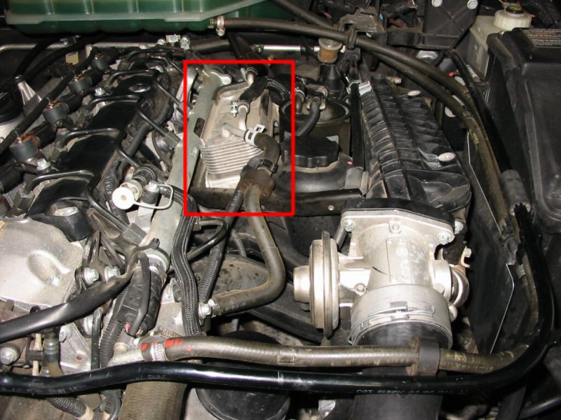

Geschrieben von Reiner am 26.11.2007, 10:19 Uhr:
Die die Durchmesser der Anschlüsse der Kraftstoffleitungen sind m. M. gleich (6mm). Die Wasseranschlüsse haben 8 mm Durchmesser.
Evtl. ist der Wärmetauscher bei den 4-Zylindern auch selbst noch etwas kleiner als bei meinem 270. Hier ist er ca. 10x8x20 cm groß.
Hier schon mal ein Bild von A 612 070 00 79.
Beim 270CDI sind 2 ähnliche Teile montiert (doch kein kombinierter) einer im Vorlauf und einer im Rücklauf. Der auf dem Bild ist im Rücklauf.
Ich würde das Teil in der Nähe des Tanks montieren und die beiden Wasserleitungen sowie die Kraftstoffleitungen mit Isolationsmaterial z. B. aus dem Heizungsbereich (hier gibts auf dem Baumarkt Isolierschlauch) isolieren. Denn dein 190er hat nicht so eine hohe Rücklauftemperatur wie ein CDI.
