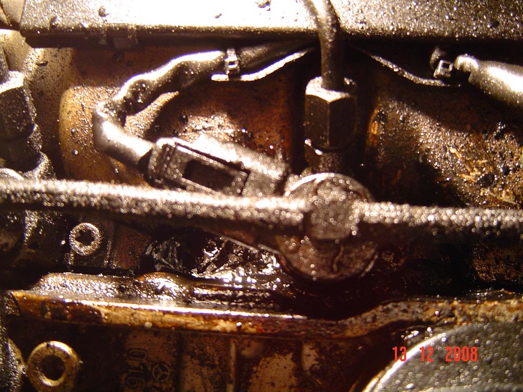

Geschrieben von zarpi am 13.12.2008, 21:24 Uhr:
Hallo
Habe vor einigen Tagen einen Oilwechsel gemacht und dann etwas erschreckendes entdeckt.
und nun zur eigendlichen Frage:
zum Thema Injetoren und derren Kupferringe die ausgetauscht werden müssen.
da bei unserem CDI einer der Injektoren pfeifgeräusche hat/ bzw. die Abgase zwischen den Injetoren / Dichtringen jagt man richt diese recht stark im Innenraum, hatte mich schon gewundert warum.
und dann beim bzw. während dessen Oilwechsel gesehn habe das sich eine art Teermasse an den injetoren bildet.
Kann man diese selber wechseln/reinigen und wenn wie und was sollte man dabei beachten!
oder hat jemand von euch ein Buch mit einer beschreibung wie und ob man diese selber wechseln kann?
Danke schon mal im vorraus

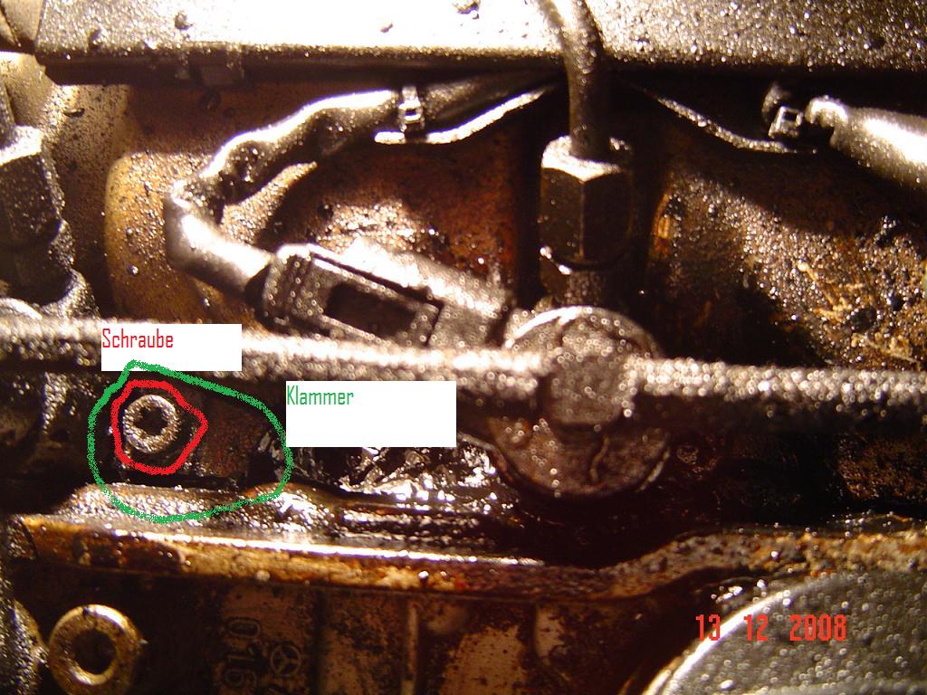

Geschrieben von Capitan-Kriechstrom am 17.11.2009, 22:31 Uhr:
hallo,
das wechseln des injektors/dichtring ist im grunde nicht schwer.
- rücklaufleitung abmontieren
- stecker des injektors abziehen
- hochdruckleitung (von der rail zum injektor) ausbauen
- schraube lösen
- klammer entfernen
- injektor herrausziehen (da kannst du nur hoffen das der injektor nicht festgegamelt ist)
- schacht in dem der injektor sitzt reinigen
- alten dichtring am injektor gegen einen neuen ersätzten
- injektor mit einem entsprechendem fett (gibts bei mb) einschmieren damit er nicht festgammelt
- einbau in umgekehrter reinfolge
wenn du den injektor erneuern willst, ist es etwas schwieriger, denn der neue injektor muss im motorsteuergeät einprogramiert werden. damit der motor weis welche leckölkorekturmeng der injektor hat.

Wenn der Injektor ziemlich verkokst ist kann es sein das das mit dem Dichtring bald wiederkommt.
Habe bei meinem 220er diesen Fall schon drei mal gehabt, wobei ich beim letzten den Injektor getauscht habe.
Alle drei Repearaturen wurden in einer Werkstatt getätigt. Wobei die erste mit starker verkoksung 90,00 Euro gekostet hat. Beim zweiten war ich schneller, das kostete 50,00 Euro.
Der Dritte war bei kompletten Wechsel natürlich um einiges teurer.
Grüße Gloiner
Geschrieben von Capitan-Kriechstrom am 06.12.2009, 10:54 Uhr:
kommt darauf an wie stark der injeltor oder der schaft in dem der injektor sitzt verkokt ist. wenn diese nicht richtig sauber gemacht werden.... wer weis wer weis. vielleicht ist auch der injektor undicht und nicht der dichtring.....
Geschrieben von zarpi am 19.12.2009, 22:57 Uhr:
Hallo mal wieder ^^
Hab das nu schon 3 mal gehabt und mitlerweil Profi im Injektoren vor Reinigen ... würde auch gern selber den Kupfering wechseln aber das werkzeug währe zu teuer und deshalb reinige ich die Verteereten Injektoren immer ein bis zwei Tage vor damit man sie leicht rausbekommt ... mit so einer Art schlag Hammer (***sympatischer Mann*** genannt ) sorry ^^
dann werden Sie mit einer Art Bohrer Gereinigt (Nicht die Injektoren sondern das wo die Injektoren eingelegt sind ) .....
mfg: zarpi
