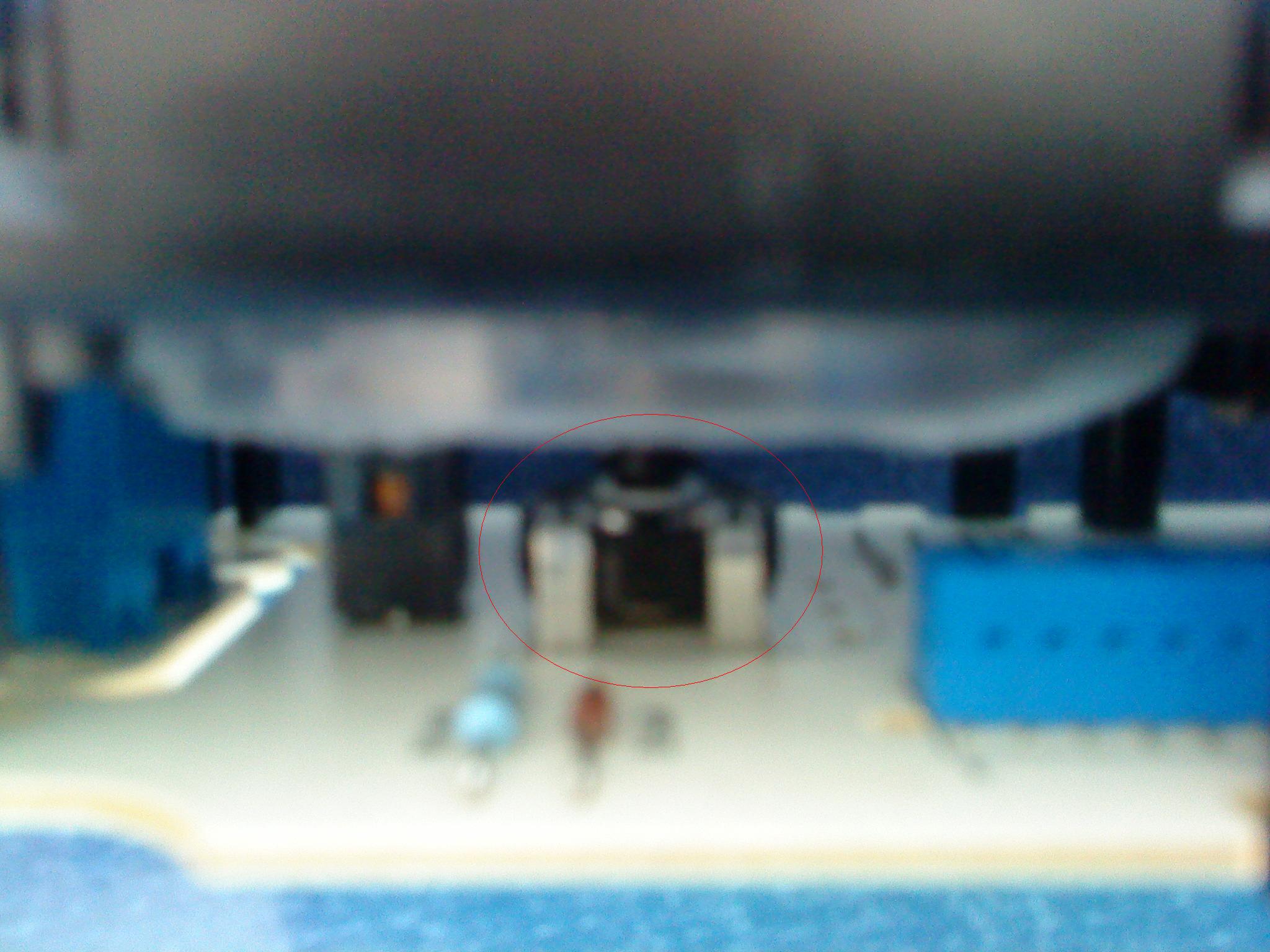

Geschrieben von am 23.05.2009, 14:11 Uhr:
Sooo , es gibt Neuigkeiten!
Ich habe etwas Zeit gefunden und mich dem Problem angenommen.
Ich habe die Klimaeinheit ausgebaut und geöffnet.
Als fast ausgelernter Systemelektroniker würde ich sagen, dass die Lebensdauer des Potentiometers (siehe Bild im Anhang) überschritten ist (der Schleifer hat schlechten Kontakt => Übergangswiderstand zu hoch). Das Problem wäre dadurch plausibel und einfach zu lösen, ich muss nur an so ein Poti kommen (kein Problem).
Sobald ich wieder was Neues weiß melde ich mich!
(sorry für die schlechte Quali , Handykamera eben)

Geschrieben von Brovning am 23.05.2009, 21:19 Uhr:
das wäre ja super, wenn das Problem so einfach zu beheben wäre!
Könntest du hierfür bitte eine Anleitung mit ein paar Bildern erstellen, wenn es klappt?

Geschrieben von am 25.05.2009, 16:58 Uhr:
Ja nur schnell auslöten und wieder einlöten, ganz easy eigentlich.
Ich hab heut mit meinem Meister geredet und er hält meine Theorie für absolut plausibel und wahrscheinlich. Ich werde jetzt morgen vermutlich in der Mittagspause schnell alles ausbauen und evtl ein neues Poti einbauen. Ich werde dann das Ganze 1 Woche lang testen und sollte das Problem dann weg sein, kann ich eine Umbauanleitung schreiben und jedem weiterhelfen der Unterstützung braucht.

Geschrieben von am 27.05.2009, 16:24 Uhr:
Sooooo neues Poti ist eingebaut ,Mittagspause musste ausfallen :P.
Bis jetzt ist alles i.O.
Mal ne Woche abwarten und dann kann man denke ich davon ausgehen, dass es am Poti gelegen ist.
Geschrieben von am 31.05.2009, 17:35 Uhr:
Also ich fahr jetzt 4 Tage mit neuem Poti und das Problem trat nicht 1 mal auf. Ich denke das Problem ist gelöst.
