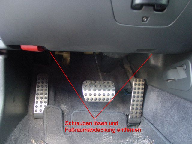

also Du kannst hinten an den Pedalen 2 Schrauben lösen und eine Verkleidung lösen. Dann kannst Du die Kabel hinten am Kabelbaum an der Spritzwand entlang legen. Du musst jedoch die Vekleidung der Mittelkonsole entfernen. Das Gitterchen der Lüftung mit Kreutschrauber lösen 90° Drehung und die darunter liegende Kreuzschlitzschraube entfernen. Auf der Beifahrer Seite, geliche Geschichte, jedoch das Kabl kannst Du einfacher verlegen. teppich nach hinten klappen, Styropoorplatte enfernen und die Metallplatte mit 3 Muttern (Kunststoff) entfernen. Dahinter ist massig Platz ;-)
Denke 1,5 sollte gehen.
Toulouse?? Bist Du bei Airbus?? Bin auch öfters in TLS :-) Bin bei LH :-)
fussraumabdeckung1k.jpg - 46.7 KBs - Count: 525 fussraumabdeckung1k.jpg - 46.7 KBs
