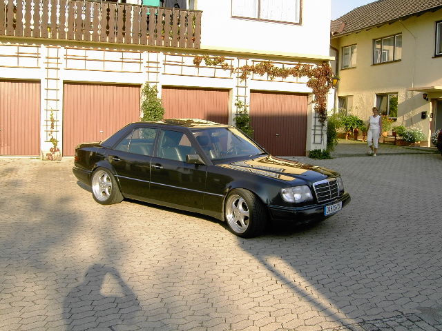

hallo vieleicht intresiert es euch habe mir vor ein paar jahren einen e 420 w 124 gekauft bj 93. habe mich dann ein halbes jahr damit beschäftigt optimale reifen und felgen zu finden. anfragen bei amg,brabus usw blieben erfolglos.hilfe kam von einem freund der eine eigene kfz-werkstatt hat,von dem seinen reifenlieferranten. vorne 8.5 mal 18j 245-35 und 3 cm spurverbreiterung und hinten 10.5 mal 18j 275-30 und 4 cm spurverb. ein wahnsinn vordere kotflügel um 8 cm hintere um 9.5 cm pro seite herausgezogen das heist räder montiert und danach das blech angepast brutal dazu noch h & r federn aber serienmäsige stossdämfer fertig das grösste problem war nicht das blech sondern die plastikteile an der seite. dann habe ich mir noch den hinteren enttopf ganz ausgereumt geiler v 8 sound und 2 bosi endrohre eingeschweisst ende dadurch endstand ein einmaliger 124 breiter als der e 500 habe jetzt einen serienmäsigen e 500 w 211 und bin schon wieder am überlegen als abschluss möchte ich euch sagen es können geile benze entstehen auch ohne die grossen firmen nur mut [nichts gegen amg brabus usw ] euer neues mitglied wu-jun

hallo hier ein paar bilder leider sind die guten zu gross aber bilder zeigen das nicht so wie er wirklich ausschaut dazu wäre noch zu sagen alles selbst gemacht gruss wu-jun

Geschrieben von Verschneutzelt am 23.12.2009, 14:12 Uhr:
Hm, hat was... is scho mortz breit ;) :top:
vor allem vorne 8o
Geschrieben von spookie am 23.12.2009, 14:29 Uhr:
Doch das ist wirklich breit, das stimmt. Steht dem Wagen aber richtig gut.
Die Bosi Endrohre wirken von der Seite etwas komisch, stehen die weit raus oder ab oder täuscht das Bild?
Geschrieben von wu-jun am 23.12.2009, 15:04 Uhr:
leider täuscht das bild hat genau ende der stossstange aufgehört. die hintere verbreiterung sieht nur auf dem bild wenig aus da ich die seitenwände vom kofferraumboden abgetrennt habe und 6 cm pro seite keilbleche eingeschweisst habe dadurch fallen die rundungen nicht ganz so wuchtig aus bis bald wu - jun
