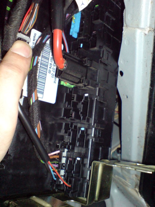

Geschrieben von xxxLevis am 04.02.2010, 15:05 Uhr:
So ... hab jez hinten im Kofferraum alles abgemacht und das SAM gesucht, habs gefunden. War auf der Fahrerseite!
Hier ein Bild von vorne: 1. Bild
Da sieht man Sicherungen und Relais: 2. Bild
Von der Seite aus gesehen, sind Steckplätze frei: 3. Bild + 1.Dateianhang
Allerding passt niergendwo der weisse grosse Stecker :(
Der einzige der passt, wo ich mir aber nicht sicher bin ob der da hingehört ist der kleine Violette. Ist sogar auf dem SAM mit der Farbe Violett gekennzeichnet: 2. Dateianhang
Die grün/weisse Leitung mit dem flachen Stecker gehört ins Rollo, da er dort als einziger passt. Braun ist Masse(Logisch).
Das einzige was fehlt ist der Steckplatz für den großen weissen Stecker und den für die Sicherung!!
3. Dateianhang
Hmm vielleicht brauche ich ein anderes SAM!?! oder ich finde alles in der Front???

Geschrieben von xxxLevis am 06.04.2010, 18:18 Uhr:
OK dann steck ich den Sicherunsbügel auf 20 (Gelb)
Wenn aber dieser Kablesatz ins SAM found gehört dann geht sich der violette kleine nicht bis zur Schalterleiste aus! Vermutlich gehört der auch ins SAM found. Und wo gehört der grosse schwarze Stecker hin???
siehe 1. Bild
Die Teilenummer von dem Kabelsatz lautet
A2035408634
Geschrieben von DylanS am 06.04.2010, 19:27 Uhr:
Servus.....den zweiten "Stecker" den du eingekreist hast ist kein Stecker wie es ausschaut sondern ein Steckplatz für ein Relais.
Müsstest du dann bei Mercedes kaufen.
Grüße
Geschrieben von xxxLevis am 06.04.2010, 21:49 Uhr:
Aha, dacht ich mir schon das da was fehlt!
Das hätte mir der MB man gleich mit dazugeben können :sex:
