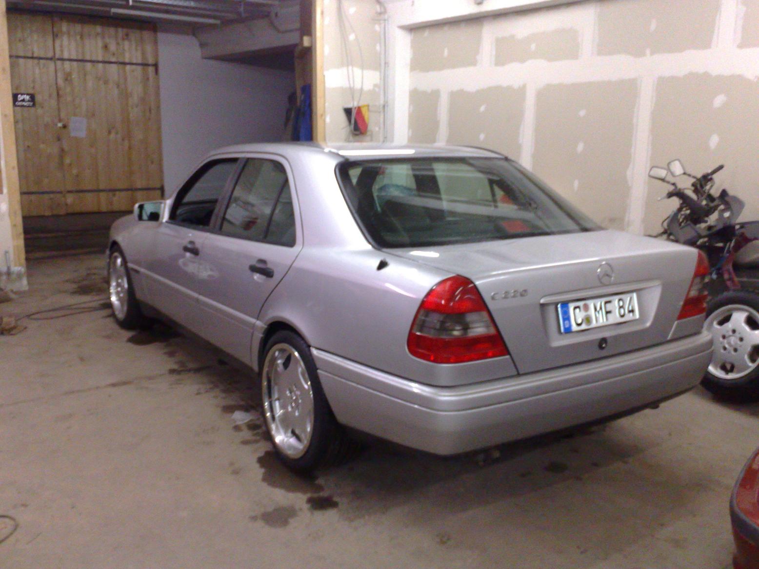

so hab sie jetzt mal draufgemacht und würde sagen die passen erstmal ganz gut hab leider keine bühne und konnte deswegen keinen verschränkungstest machen aber sieht aus als wär genug platz mit den reifen das werde ich sehen wär schade drum sind nämlich fast neue pirellis also werd ichs erstmal probieren und schauen was der tüv sagt... die optik find ich aber extrem geil ;)

Geschrieben von Solero am 20.01.2010, 00:22 Uhr:
Jo sieht schon lässig aus, aber dachte dein wagen ist tiefer ;)
Felgen sind halt auch immer geschmackssache.

Geschrieben von AMG-Andy am 20.01.2010, 07:27 Uhr:
Sind das nicht O.Z. Opera Räder?
Sehen richtig geil aus. :)
Geschrieben von Popey24 am 20.01.2010, 12:44 Uhr:
Ja klar passt das wenn die Karre steht. Aber du willst doch sicher (sicher in dem Fall im doppelten Sinne) auch damit fahren?
