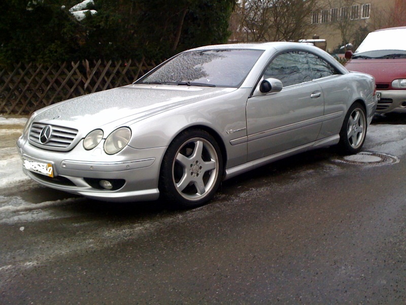

Hi leute,
habe mir einen W215 CL 500 AMG Paket ab Werk zugelegt.
Der Wagen stand beim Vorbesitzer ein halbes Jahr rum, nun sind einige Macken aufgetreten. Vielleicht hat ja jemand paar Infos oder Tricks die mir weiter helfen könnten.
1.Manko: Der Bordcomputer zeigt für beide Sitze vorne an, das sie die Lehne nach vorne geklappt ist, obwohl sie hinten ist und ich fahre.
Woran kann das liegen? Es werden beide Sitze angezeigt.
2.Das PTS summt vorne und hinten sobald man es anmacht und es leuchten alle vier PDC leuchten,aber nur der rote Bereich?!
3.Der Lüfter ist sehr laut beim langsamen fahren und beim stehen, aber nur solange die Lüftung oder Klimaanlage an ist. Kann man da am Lüfter des Kühlern nur das Lager wechseln, wenn ja wie teuer ist das Teil in etwa?
4. Der Kofferraumdeckel geht schwer auf und zu, also beim öffnen fährt er nicht bis hinten auf, sondern bleibt nach 5cm hängen, muß dann per Hand aufgezogen werden?
Was tun???
5. Hinteres linkes Fenster geht nicht mehr auf oder zu.Wenn man aber auf den Fensterheberknopf drückt, hört man aber das Der Fensterhebermotor arbeitet. In beide Richtungen.Wie nimmt man die Verkleidung innen ab, um an den Fensterheber zu kommen ohne irgendwelche Halter abzubrechen.
MfG an alle im Forum und danke im Vorraus!
foto.jpg - 166.5 KBs - Count: 577 foto.jpg - 166.5 KBs
https://www.mb-treff.de/forum/useraction.php?action=get_upload&id=680
Geschrieben von CL500AMG am 24.02.2010, 23:33 Uhr:
Ausserdem ist mir jetzt nach 2 Wochen stehen in der Garage aufgefallen, das der Wagen vorne rechts tiefer ist als bei den anderen Rädern. Könnte wohl was undicht sein am ABC Fahrwerk. Hoffe nur, das ich nicht sofort das Federbein wechseln muß.
Ausserdem hat das AB C Fahrwerk noch eine Macke. Beim Fahren über größere Bodenwellen oder Schlaglöcher, fährt der Wagen automatisch hoch und lässt sich erst wieder nach Aus- und wiederanschalten des Wagens wieder runterfahren. Könnte es an einem Sensor am ABC liegen oder ist es ein anderer Defekt.
Bitte um tipps und ratschläge
MfG
