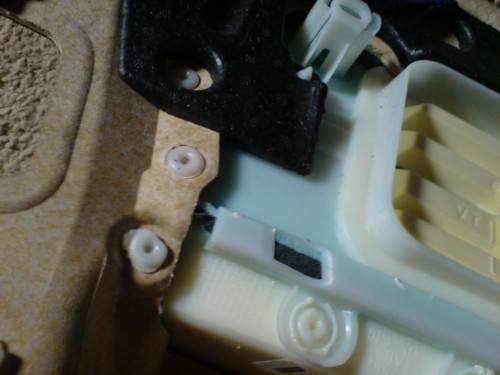

Phill ich glaub da wirst du Pech haben. Es sieht nicht so dannach aus als ob man die innenteile ohne Probleme umtauschen kann?!
Hab dir ein paar Bilder gemacht da kannst ja selber nachgucken.
Es sieht so aus als wären da Plastiknieten drinnen. Die könnte man eventuell heiss machen und einfach herausziehen aber empfehlen würd ich das nicht :grübel:

Ich nehm das mit dem NICHT MÖGLICH wieder zurück. Es geht doch! Bei meinen Türverkleidungen hat der Türgriff, Ablage und Lautsprecherabdeckung gefehlt. Ich dachte die sind geschraubt. Waren aber genau die selben Plastiknieten drin.
Ich hab die fehlenden Teile von meiner Classicverkleidung genommen.
Du brauchst nur einen Heisskleber.
Die Nieten mit Feuerzeug oder ähnlichen heiss machen und einfach rausdrücken. Dann das Teil in die andere Tür geben und mit Heisskleber befestigen. Kurz warten FERTIG
Das ganze hält echt gut und lässt sich immer wieder nachbearbeiten. Zur not kannst du ja die Verkleidung von hinten anschrauben.
