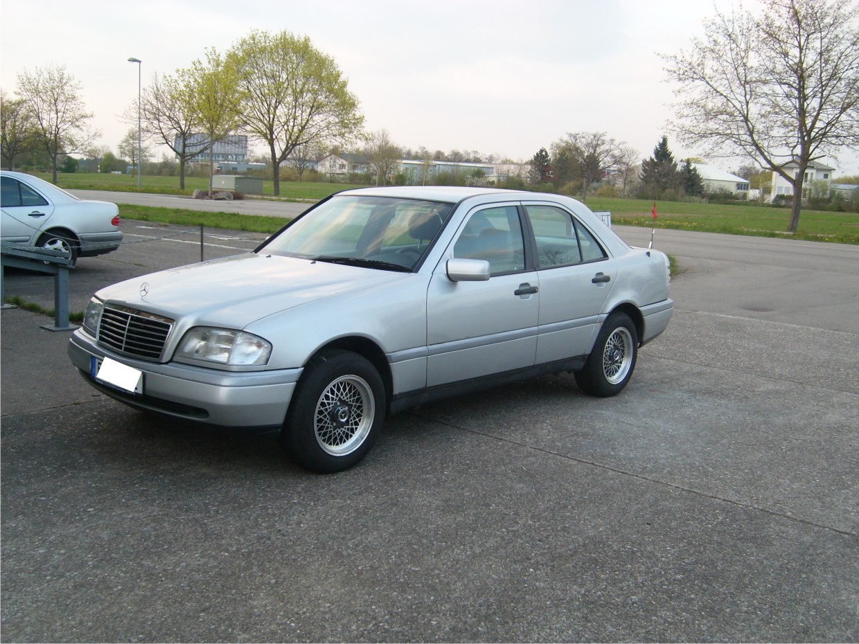

Finde halt vor allem das Oldschool Design (also Kreuzspeiche,2cm Tiefbett bei 15 Zoll,raus stehende Nabenkappe) verdammt geil aussehen (wobei auf nem SEC sehn die noch satter aus )

Geschrieben von obscene am 03.06.2010, 10:35 Uhr:
Achja,der Datei anhang ist n bild von meinem mit den Felgen
