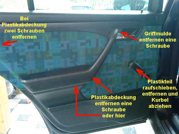

Geschrieben von Andretti am 05.08.2010, 23:39 Uhr:
Die Türverkleidung muß ab, wenn Du nichts kaputt machen willst.
So geht sie ab:
  • Fenster herunterkurbeln
  • Fensterkurbel ausbauen (mit Montagekeil unter dem Runden Kurbelrad nach unten drücken und Abdeckung von Kurbelrad wegziehen)
  • Schraube an Schloßrosette herausdrehen (An der Kunststoffverkleidung des Schlosses wo die Tür verriegelt)
    und Schloßrosette nach unten abnehmen
  • Griffmulde (am Türöffner) mit Montagekeil abdrücken
  • Schraube unter der Griffmulde im Bereich Türinnenbetätigung
    herausdrehen
  • Kreuzschlitzschraube an Armlehne
    herausdrehen
  • Türbelag am Türinnenblech unten, vorn
    und hinten mit Montagekeil abdrücken
  • Türbelag oben an der Abdichtschiene mit
    Montagekeil nach oben aus den Klammern
    herausheben und Türbelag gleichzeitig vom
    Türinnenblech wegziehen
  • Sicherung an Gestänge der
    Türinnenbetätigung öffnen und Gestänge
    aushängen
  • Elektrische Anschlüsse am Türbelag
    abziehen
  • Türbelag ablegen
  • Lautsprecheranschluß abziehen
  • Schrauben herausdrehen
  • Lautsprecher herausnehmen
  • Einbau in umgekehrter Reihenfolge

    Geschrieben von chris6891 am 05.08.2010, 23:56 Uhr:
    Vielleicht hilft das auch noch
    grüße
    chris
    tuerverkleidung_hinten.jpg - 134.4 KBs - Count: 525 tuerverkleidung_hinten.jpg - 134.4 KBs
    https://www.mb-treff.de/forum/useraction.php?action=get_upload&id=737
    Geschrieben von dimka19 am 07.08.2010, 03:50 Uhr:
    also danke leute hat super geklappt echt super anleitung ist echt eAsy wen man die erste abkleidung abgemacht hat danke :top: :top: :top: :top: :top: :top: :top: :top: :top: :top: :top: :top: :top: :top:
