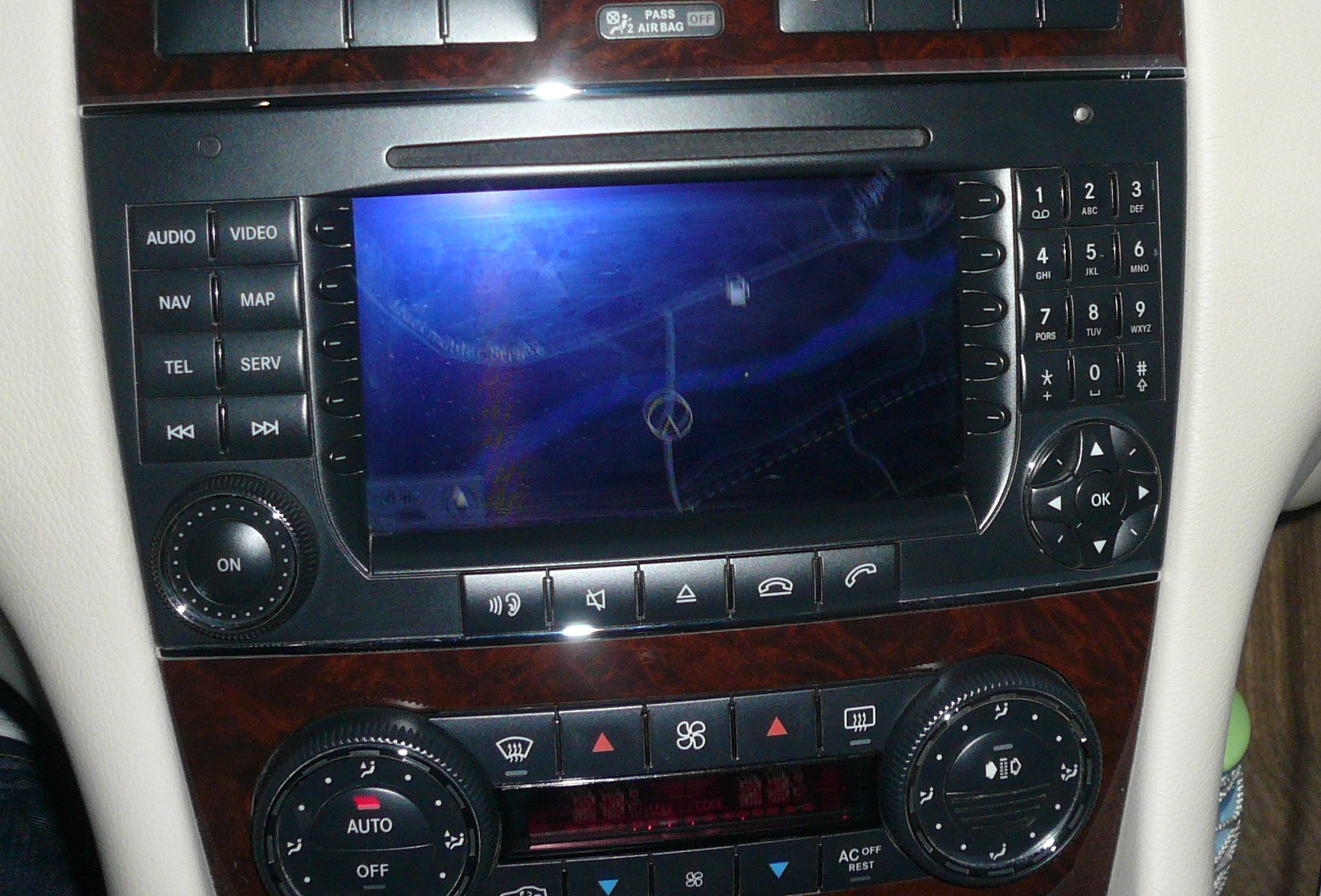

Also, ich möchte mir gerne meinen Ipod am Comand anschließen - so, nun gibt es aber so viele bezeichnungen das ich nicht mehr durchblicke, ich werd mal ein Bild mit anhängen.
Also, die Navi DVD ist vorn im Schacht, im Hundschuhfach ist der 6er CD-Wechsler, das laufwerk in der Headunit liest werder Mp3s noch Video DVDs.
Weiter zum Thema Ipod, habe heute mal bei größten Freundlichen in der nähe angerufen und nach nem Ipod anschluss gefragt - die meinen ich brauche ein Interface (173,63€ + Mwst.) + noch irgendein 5Volt Kabel (ca. 21€ + Mwst.), also hab die Preise nicht mehr genau im Kopf aber so um den dreh müsst es sein, also 235€ brutto.
- Kann mir einer die Teilenummer vieleicht durchgeben für alles was ich zum anschließen brauche, falls die jemand hat!
- Hat jemand ne ahnung wo ich das günstiger bekommen könnte aber sollte schon von MB sein.
- Kann ich bei meinem Comand auch in diesen Engeneer Modus rein und Mp3 freischalten?

Geschrieben von Brovning am 10.08.2010, 10:02 Uhr:
du benötigst das IPOD Interface Kit mit der Teilenummer B67824254 (209,00 Euro inkl. MwSt.).
Optional kannst du dir noch die iPod Aufnahmeschale mit der Teilenummer B67824501 (12,00 Euro inkl. MwSt.) kaufen. Diese gibt sicheren Halt im Handschuhfach. Für die Modelle iPod, iPod mini, iPod photo, iPod U2, iPod nano und iPod Video geeignet.
Geschrieben von Frischling am 10.08.2010, 20:30 Uhr:
Danke für die rasche antwort, aber welches Comand hab ich denn, oder sind die alle kompatibel zueinander? Also von E-Klassen oder C-Klassen bzw. die älteren Comands! Sind die untereinander kompatibel?
Geschrieben von Brovning am 16.08.2010, 12:37 Uhr:
im W203 kannst du nur ein Comand haben. Die anderen Comands sind für andere Modelle.
Einfach W203 mit deinem Baujahr beim Kauf angeben, dann sollte normalerweise nichts mehr schiefgehen.

Hallo, ich möchte auch bitte ein antwort haben, und zwar habe ich noch vorMopf model mit comand. Hier hat ein mitglied teilenummer eingestellt von IPOD Interface Kit wird der auch bei mir passen.
Mein Auto W203 , EZ 2003 , Comand mit 6-faches Cd wechsler im Handschuhufach.
MFG
Geschrieben von Brovning am 03.09.2010, 10:59 Uhr:
Original von vipr81:
das Interface passt in C-Klasse ab 04/2004.
