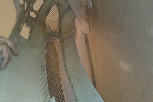

Hallo Leute
Hab da mal ne Frage bezüglich der Nebler!
Darf ich 4 Nebelscheinwerfer haben???
Hab schon ein paar Atuo´s mit 4 Neblern gesehen und ich muss sagen es sieht wirklich gut aus
Beispiel siehe Bild 1+2.
Da ich jetzt von Classic auf AMG umbaue, kann ich noch gleich die Halter für die Nebler dran machen.
Weis aber noch nicht welche Nebler ich nehmen soll???
Die originalen AMG´s oder andere. Kann auch von anderen Auto´s stammen oder auch Noname Marken
