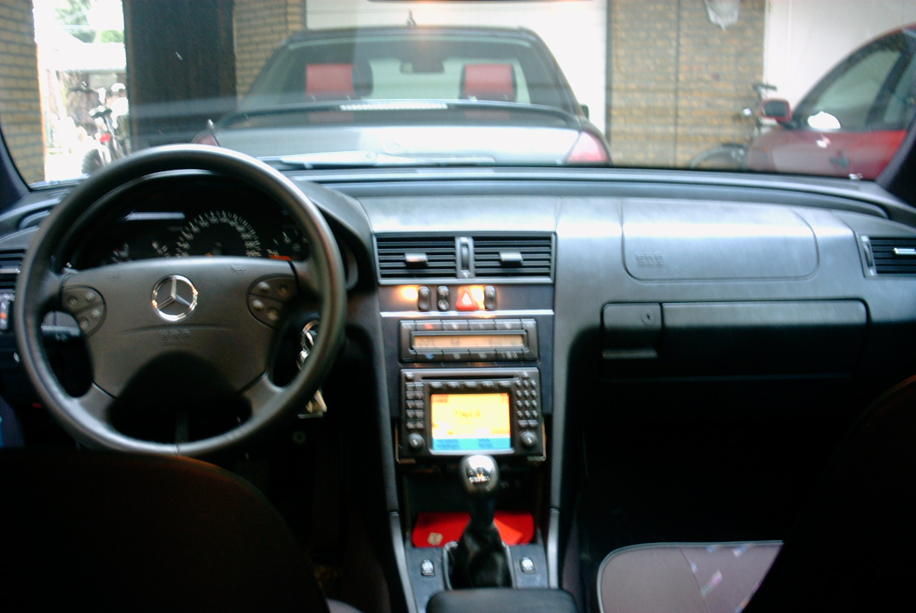

Geschrieben von Navi-24 am 27.09.2006, 15:10 Uhr:
in den W202 passt wunderbar das Comand.
Rein optisch das beste was es gibt.
Geschrieben von MIKE C200 am 28.09.2006, 21:58 Uhr:
comand
und am besten gleich mit multiefuctions lenkrad
