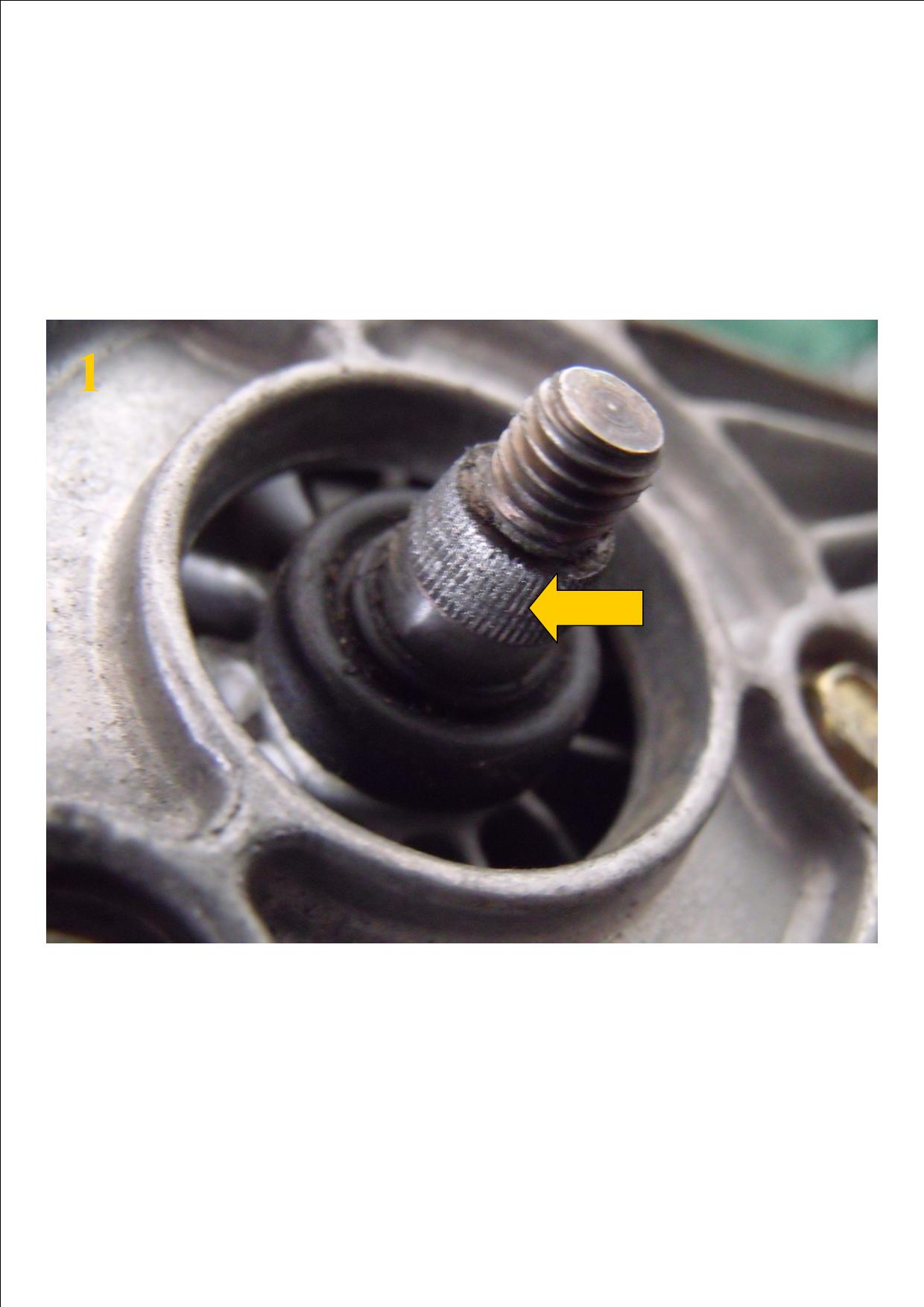

Dank der Superanleitung habe ich meinen Scheibenwischer (am W202, Baujahr 10/1995), der nicht mehr lief, ausgebaut. Und siehe da - die berühmte goldene Mutter am Wischergestänge war nicht nur lose, sondern weg und das Gestänge hing "in der Luft".
Nun habe ich eine Mutter wieder aufgeschraubt und festgezogen. Bitte nicht lachen, ich will lieber nichts kaputtmachen, aber auch nicht vergeblich ein- und wieder ausbauen:
1. Ist das richtig so, daß sich das Gestänge jetzt gar nicht mehr bewegen läßt?
2. Wenn man das Gestänge auf die Schraube aufsetzt, kommt es auf einer gerillten Halterung zu liegen; die Rillen sind bei mir etwas abgenudelt (Bild 1), macht das etwas?
3. Sitzt das so richtig (Bild 2)?
4. Unter der Mutter saß wohl ein Sprengring; war da noch etwas (weiß ich ja nicht, da das Gestänge schon abgerutscht war)?
5. Ich hatte das Getriebe aufgeschraubt, weil ich häufig von kaputten Zahnrädern gelesen hatte. War alles iO., ich habe den Deckel dann wieder genauso aufgelegt und zugeschraubt. Hätte ich noch etwas beachten müssen? Im Deckel sitzen drei Kupfernasen, sitzen die dann automatisch richtig?

Geschrieben von Andretti am 08.08.2011, 07:45 Uhr:
Hallo annesuse,
Original von annesuse:
Von Hand läßt es sich nicht bewegen.
Die Rillen findest Du ebenso am Gestänge. Es verhindert ein Verdrehen aus der richtigen Stellung. Wenn sie abgenudelt sind, verdreht sich schlimmstenfalls das Gestänge und der Wischer wischt asymmetrisch oder wischt gar nicht mehr wenn die Mutter wieder losgeht. Abgenudelt ist es vermutlich weil die Mutter bei Dir bereits einmal losgegangen war.
Wenn der Wischer in der richtigen Position steht, JA. Man demontiert/montiert den Wischerarm/das Gestänge in Mitteposition des Wischers auf der Scheibe. In dieser Position stellt man ihn auch ein, falls er asymettrisch wischt.
Wenn da noch etwas saß, war es eine Federscheibe zur Sicherung der Mutter.
Das probierst Du am besten einfach aus. Läßt sich per Ferndiagnose kaum beantworten.
Ich bin für jegliche Hilfe superdankbar, ab morgen soll´s ja dauernd regnen und dann komme ich nicht mal in eine Werkstatt ...
Wenn der Scheibenwischer auch immer funktionieren sollte, das mit dem Regen warten wir besser erst ab. Es soll ja bereits seit 1 Woche nur regnen und im Moment ists trocken... 8)

Geschrieben von annesuse am 08.08.2011, 19:28 Uhr:
... hat funktioniert, er läuft wieder :top: hurrahurra!
Nochmals vielen Dank!!!
annesuse (erleichtert)
