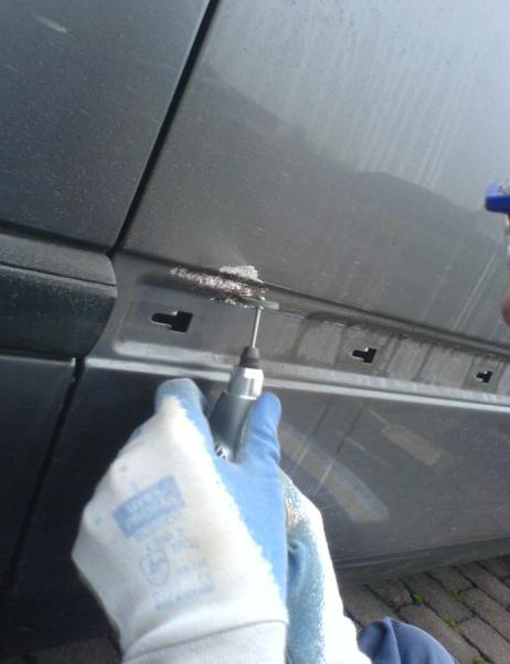

:) hallo zusammen
fahre au nen 202er un das rostproblem an den türen und kofferraumleiste und unter den einstiegsleisten... zum glück hab ich einen kumpel der in der lackiererei bei mb schafft un mit dem hab ich jetz mal mein auto entrostet... :top:
hat epgrundierung von mb besorgt un sonst den kram den ma da braucht...
hab ma paar bildis gemacht... während der ganzen arbeit....
das ergebnis ist superrrrrrrrrrr!
man sieht jetz nischt mehr... aber mal schaun ob wieder was durchrosetet... denke mal schon... mal schaun wie langs dauert.. hehe

Geschrieben von V220 am 17.02.2007, 10:25 Uhr:
Wenn man diese Rostflecken sieht wird einem ja bange.
Selbst bei guter Entrostung ist da mit Grundierung und Lack nichts mehr zu machen. Das muss entrostet und verzinnt werden wenn es halten soll sonst ist es nur von kurzer Dauer und es blüht wieder durch.
Alternativ wäre noch eine Entrostung und Behandlung mit Fertan zu nennen aber das Beste ist wenn die alten Teile bleiben immer noch verzinnen.
Das hat nur einen Nachteil es ist schweine teuer und 300€ reichen da bei weitem nicht.

Geschrieben von spookie am 17.05.2009, 11:08 Uhr:
Da denkt man, es ist erstmal Ruhe mit der braunen Pracht. Falsch gedacht. Mein Wagen hatte im Winter eine Hohlraumkonservierung bekommen und eine Unterbodenkonservierung zur Vorbeuge. Gestern aber aben wir meine Duplex auf der rechten Seite höhergehängt. Da wo damals der Abschlepphaken weggeflext wurde, hats mächtig gerostet. Ein Loch. Nun ist alles erstmal provisorisch zugemacht mit Dichtmittel, aber da muss noch vor dem Winter was gemacht werden, notfalls ein Blech reinschweissen. Innen sieht man es auch rechts neben der Batterie.
Ist aber momentan die einzige Stelle, wo akut ist, neben minimalen Rostansätzen auf den Querstreben hinter der Schürze. Werde wohl irgendwann mal den Rostkampf aufnehmen wenn Zeit vorhanden ist.
