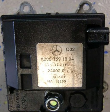

Hallo, ich habe seit einer Woche ein großes Problem mit meinen Fahrzeug - ständig Batterie leer! Habe bereits viele Berichte über das Thema gelesen und habe auch selbst Nachforschungen betrieben. Nach einer kurzen Überprüfung der Leitungsabgänge von der Batterie, habe ich den Übeltäter "Zuheizer" gefunden. Nach Prüfung und laut Aussage von MB kostet der Wechsel 650 € - Naja. Viel Geld für ein Teil was keiner unbedingt brauch. Das Abklemmen wurde seitens MB abgelehnt. Da mein Beruf Elektroniker ist, und der meines Verwanden Kfz-Mechaniker haben wir das selbst in die Hand genommen - verdammt schlecht zugänglichkeit trotz Hebebühne. Soweit so gut - als der ZH abgeklemmt war, belief sich die Stromabnahme von der Batterie immer noch bei 1,5 A. Ratlosigkeit!!! Hat jemand Erfahrungen mit dem Thematik, dass die Batterie leergesaugt wird? Zu MB möchte ich net gleich wieder, da die Prüfung fraglich ist! Ich bin für jeden Betrag äußerst dankbar und würde auch bei derartigen Problemen weiterhelfen. MfG.

    Verdammt :motz: habe heute über den tag verteilt mehrere Strom-Messungen durchgeführt. Mit Ampermeter und Zangenampermeter. Nach der Fahrzeugverriegelung habe ich einen Wert von ca. 2,7 A, dieser fällt jedoch langsam ab, bis er seinen stillstand bei 0,03 A erreicht hat - Auto schläft. Alles in Ordnung :top:
    Die Messungen habe ich in einer Montagehalle bei ca. 18 Grad Celsius durchgeführt. Muss jetzt die Messungen über die Nacht bei Aussentemperatur von derzeit unter 7 Grad Celsius weiterführen. Hoffe zwar das der Strom nicht steigt, jedoch finde ich auch so kein Fehler. Daumen drücken und auf geht´s ...

  • Mir war bei den Messungen nicht bewußt, dass es bis zu 10 min. dauert, bis sich der CAN-Bus abschaltet - fehlerbehaftete Messungen sind das Ergebniss gewessen - dadurch auch die Fehldiagnosse.
